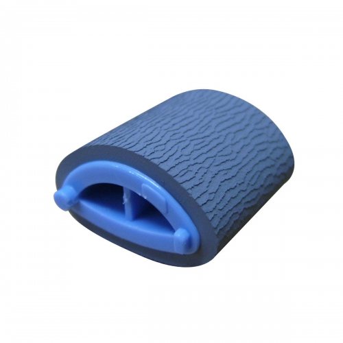

Может направление ролика неправильное, на обратной стороне резинки есть стрелки (должны быть), протектор ролика имеет фактуру, что то наподобие чешуек у рыбы. Захват бумаги должен происходить против "шерсти" ролика
P/s Ролик не ваш, рисунок поверхности показан
