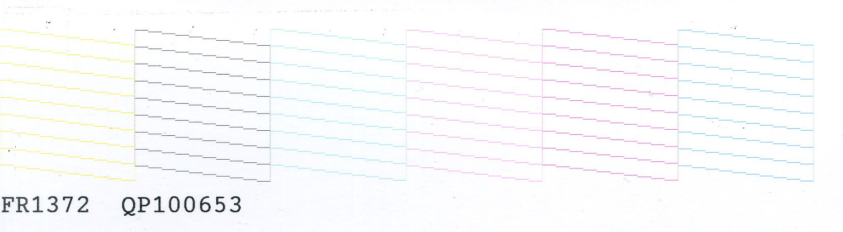

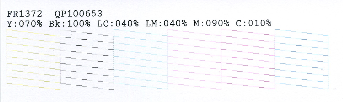

Картриджи оригинальные. Принтер использовался только на них.
Первый тест дюз - все дюзы. Напечатал 2 фото, сделал тест дюз - пропало штук 5-6, бумага пачкается.
Если были бы ПЗК, подумал бы что текут под давлением.
Было бы СНПЧ - подумал бы - не сбалансировано.
Но с оригиналами не знаю даже что и предположить? :unknw:/>/>
Подскажите, пожалуйста!
  • Прикрепленное изображение: img490р.jpg
  • Прикрепленное изображение: img490р2.jpg
|    Сообщение #2 Отправлено 21 ноября 2013 - 05:55   pepsiman
С печатающей поверхностью ПГ, все нормально? Не поцарапали, замятия бумаги не было? Так чтобы по скомканному листу ПГ прошлась? Смущает то, что пачкает бумагу, посторонних звуков при печати нет? Как все началось?

|    Сообщение #5 Отправлено 21 ноября 2013 - 16:05   elan
Просмотр сообщенияpepsiman сказал:
Как все началось не знаю. Такой принесли - посмотреть. Посторонних звуков нет.
Я так думал, что мажет и пропадают дюзы под одной и той же причине - образуются капельки на нижней поверхности, закрывают дюзы и мажут бумагу. Но на оригиналах такое разве бывает?
А как делается ТО?

|    Сообщение #7 Отправлено 28 ноября 2013 - 02:05   elan
Капа вроде и не грязная была...
В общем вывел слив, промыл через слив капу. После промывки обнаружил на ней множество каких-то маленьких ворсинок. Вероятно они есть и на нижней стороне ПГ. Они, вероятно, и пачкают изображение хаотическими тонкими черными полосками при печати и закрывают дюзы.
А как же их убрать с нижней стороны ПГ и капы?

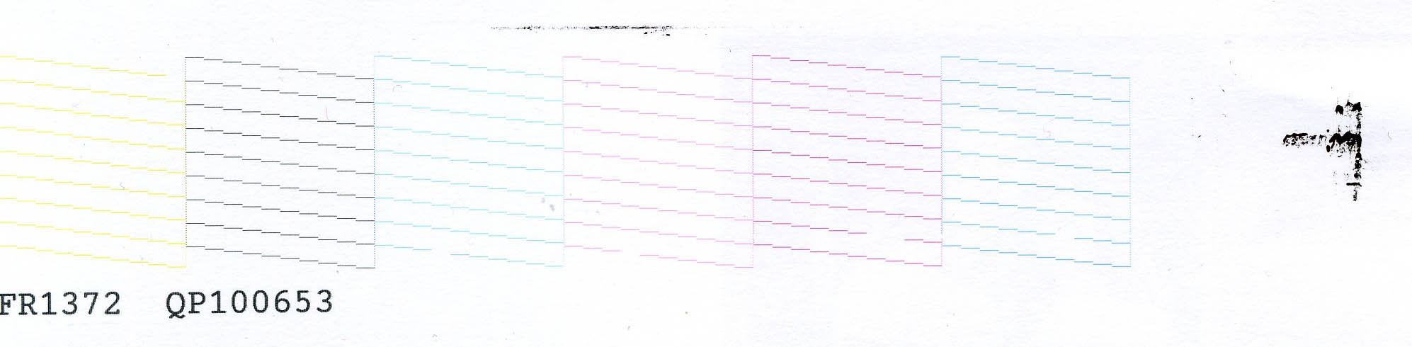

|    Сообщение #14 Отправлено 03 декабря 2013 - 18:44   elan
Большое спасибо всем ответившим!
Убрал мусор с капы, поделал бутерброды. Вроде всё наладилось. Осталась такая еще проблема:
после простоя и печати шаблона дюз - желтый становится наполовину черный (см. скан). И хотя после печати одной фотографии желтый снова становится нормальным все равно не приятно. В чем может быть проблема?
Заранее большое спасибо!

|    Сообщение #15 Отправлено 03 декабря 2013 - 19:04   Anbel
Перелив...
Ваш принтер хорошо работает с чернилами от Эпсон+ СНПЧ на 2П капсулах

|    Сообщение #19 Отправлено 03 декабря 2013 - 23:25   Anbel
А че не может быть? Если тест дюз показывает обратное. Что тогда означает образование капли на пластине ПГ, которая расплывается на другой цвет, в нашем случае желтый, ведь дюзы желтого и черного расположены близко друг от друга?
