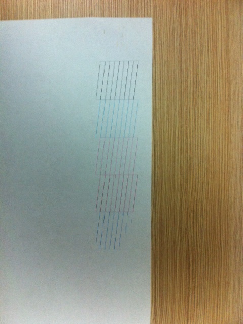

Пару недель назад принтер стал плохо печатать синий цвет, в дюзах отсутствовали несколько полосок, прочистка не помогала.
Недавно стал пропадать также желтый цвет.
Скан печати дюз во вложении.
Уровни чернил нормальные, ничего не менялось, многократная прочистка ПГ через сервис-почистка пг проблему не решает.
Подскажите, что делать?
Вот скан
Принтеру около 2-х лет, чернила называютс WWM
Проблема с дюзами (Epson T50 + СНПЧ SuperPrint Plus WWM)

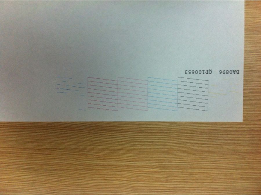

К сожалению, бутерброд не помог. Делал с помощью ММ с нашатырем, 4 раза менял промокашку и держал 3-4 минуты.
После первой прочистки вроде стало лучше (не так много пробелов в крайних дюзах, но еще через две прочистки стало хуже.
Скан во вложении, подскажите что еще можно сделать?
После бутерброда

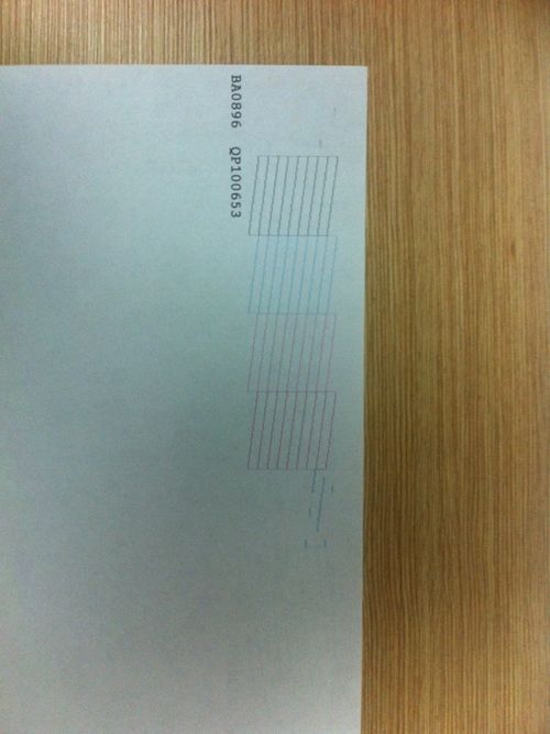

Так по программе показывает 14625 страниц, это много?
И еще сделал через программу прокачку чернил (я так понял это усиленная прочистка), синий цвет почти весь появился, а вот желтого нет.
При прочистке во все капсулы видно как льется струйка, кроме желтой капсулы, там уровень стоит на месте.
Скан
