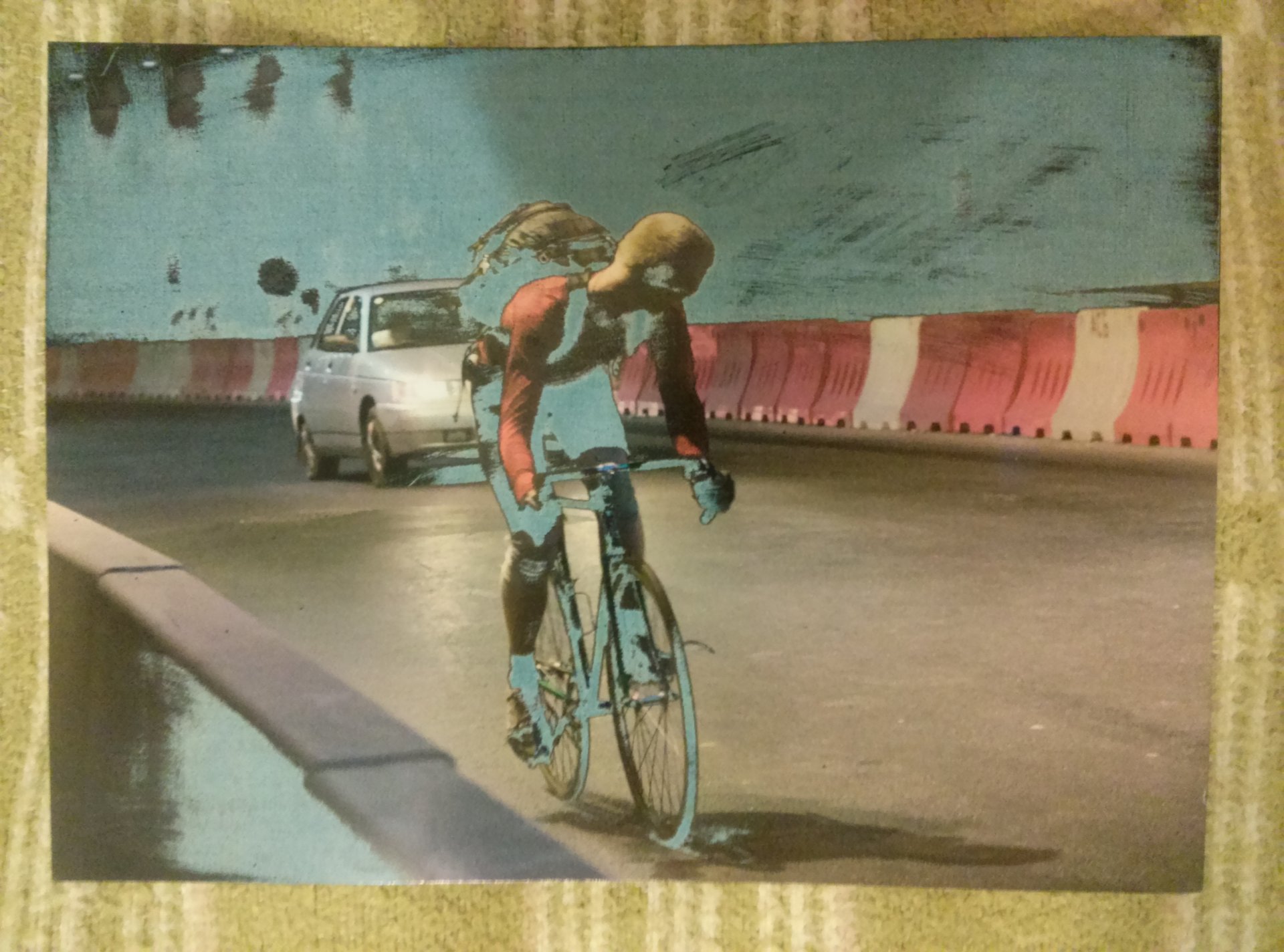

Здравствуйте, уважаемые форумчане.
Столкнулся с такой проблемой.
Заправил принтер CANON IX7000 чернилами WWM C09 и С07. Других фирм банально не было в продаже.
При печати на плотной глянцевой бумаге, чёрный цвет ложиться капельками и не впитывается в бумагу.
Легко счищаться и оставляет разводы. Остальные цвета держаться замечательно.
Проблема хорошо продемонстрирована на фото, чёрная краска размазалась пальцами, хотя вроде как высохла. Бумага, какая-то дорогая, фото, для струйных принтеров, Leo, глянец 230гр/см2.
Что делать и как быть?
Благодарю.
  • Прикрепленное изображение: CAM00486.jpg
|    Сообщение #2 Отправлено 17 ноября 2013 - 19:27   localhost
Надо пробовать на другой бумаге. Попробуйте Lomond и/или Cactus 230 гр. 10x15 и матовый Lomond 230 гр. Если всё повторится, то надо ставить оригинальный фоточёрный картридж. Без вариантов. Но, по крайней мере, он не должен быстро расходоваться, как другие цвета. Так что это не слишком накладно.
Хотя, конечно, не помешало бы увидеть с какими настройками вы печатаете и ваш тест сопел (дюз). Мало ли чего там...

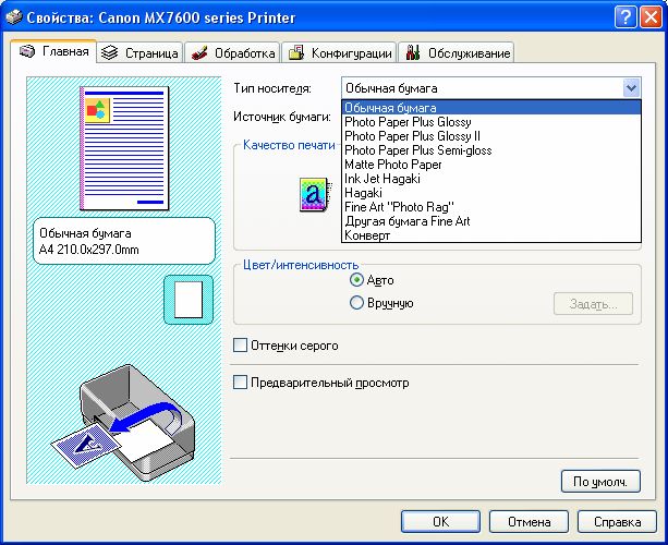

Если хотите печатать фотографии, то выбирайте микропористые носители (премиум глянцевые, шелковистые, сатин, полуглянцевые и т.п.) или матовые. Ведь глянцевые носители даже отсутствуют в настройках печати (как подсказка - не берите глянцевые!):
  • Прикрепленное изображение: MX7600 settings.jpg
|    Сообщение #5 Отправлено 18 ноября 2013 - 13:48   ix7000
C оригинальным тоже самое.
С соплами всё в порядке, несколько раз прогонял тест и делал калибровку, стабильно хорошо. Настройки пробовал разные и в разных комбинациях, чёрный не держится и долго сохнет, лист выезжает с невысохшим чёрным.
Обидно, что ситуация характерна только для черного. С чего бы это?

|    Сообщение #6 Отправлено 18 ноября 2013 - 14:05   WWM
Просмотр сообщенияix7000 сказал:
разве Photo Paper Plus Glossy - не то что надо?
Вы не поняли. Не в настройках выбирать опцию Photo Paper Plus, а реально использовать такую бумагу!
