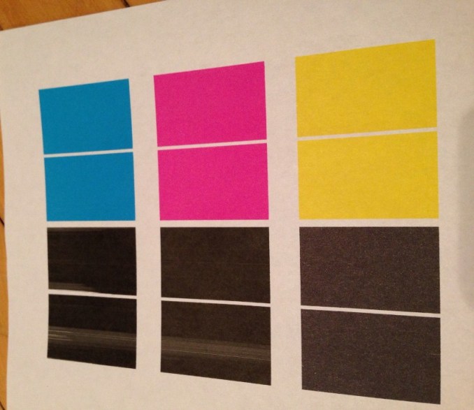

Вобшим есть в наличии плотер Canon IPF710. Пользуемся неоригинальными картриджами. Чернила COLORWAY для Canon...водорастваримые и пигмент(черный). Вобшим пришло время менять головку. Печатать не хотел, ругался на нее...да и в сервисном режиме проверка дюз с значительными дефектами.
Вобшим заказали новую голову. Приехала через месяц и мы поставили ее. Все нормально завелось, на голову сам плотер не ругается. Но тут чудо...полосит черный цвет. Проверка дюзов показало что плохо печатает пигмент. Вобшим чистили средствами плотера много раз голову, пытальсь печатать много...результат один. Полосы на черном, сначало терпимо потом ужасно. Решили промыть систему пигмента и заменить на водорастваримые чернила. Разобрали плотер, промыли контур дестилятом, потом жидкостью inktec. Собрали и заправили. Результат лучше...но все равно полосит. Прочистили головку много раз ситуация та же. Правда теперь если печатать не стандартным профелем а в режиме качество, печатает очень хорошо. Но до этого и на стандартном так печатало. Тем более от этого проверка дюз не идеальна остается, сделанная в сервис моде.
Может не головка винной а что-то еше. Чернила не меняли, как печатали год одними так и печатаем. Срок годность тоже нормально.
Если есть идеи прошу поделится...Заведомо благодарю за помощь.
Прикрепленное изображение: 73228403-02DC-4C01-B449-435B2EE2AF2D.jpg
это nozzle check 3 когда еше стоял пигмент. Сейчас лучше но есть проблема. nozzle check 1 и 2 хорошие вроде

По поводу чернил колорвей еще раз повторюсь, это не чернила а помои, купите либо ОСР или WWM(тут есть ихний представитель). Чернила менять нужно раз в пол года, независимо отпечатали вы их или нет. В режиме качество у вас исполюзуются другие дюзы которые есче не забиты.

Что можете сказать по теме полос? Как я понимаю каждый квадрат указывает на отдельный картридж. Все утверждают что дюзы забиты и только промывать головку. В ступор водит факт что головка новая, и первая же печать с проблемами
