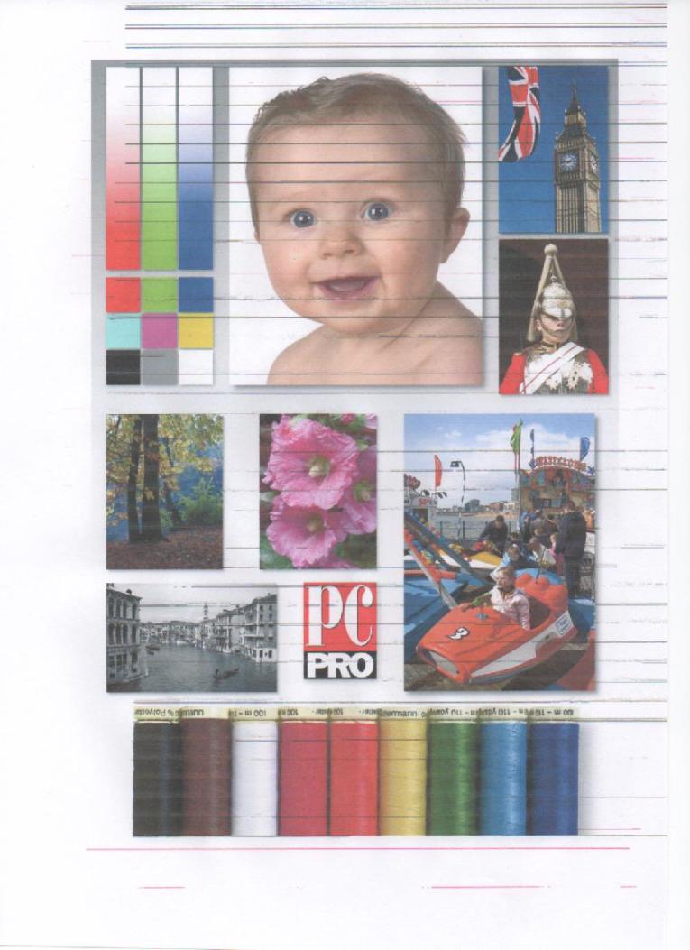

Всем привет. Вообщем проблема такая, R340 странно печатает, с полосами, но не так, как будто дюзы не все. Подскажите, что можно сделать?
P.S. Тест дюз идеальный, скан отпечатка прикрепляю.

Ощущение что пг грязь подхватила и шаркает по бумаге.На всякий случай выложите тест дюз.
может посмотреть, как там капа поживает? Откуда ж грязь тогда
|    Сообщение #4 Отправлено 15 ноября 2013 - 15:36   alexsandr-
Однозначно , нужно почистить капу.
|    Сообщение #5 Отправлено 15 ноября 2013 - 16:01   ugrinov_ss
Не ребята, не в грязи дело. Посмотрите на первые полосочки, они разного цвета. Если к ПГ и налип мусор в виде волосинок, но от куда такие ровные полоски ? Тут дело в чем-то другом, но точно не в грязи. Может "коротыш" на шлейфе.
|    Сообщение #6 Отправлено 15 ноября 2013 - 16:10   Серёга Донецкий
склоняюсь к шлейфу. Команда не правильная на ПГ идёт, так думаю. Возможно, дешифратор.
|    Сообщение #7 Отправлено 15 ноября 2013 - 18:23   Alex Fox
коротун это. голову залили вероятно.
