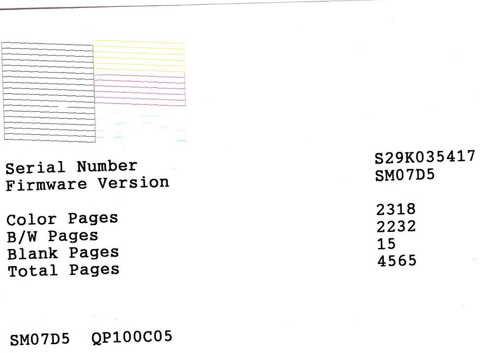

на новом купленном принтере нет синего, в сервис нести не вариант, сразу были залиты чернила ИНТЕК 010
принтер L210 (мфу)
снимал крышку, закрывающую картриджи, снимал трубочку питающую с синего, при поднятии доноров- из трубки вытекают чернила нормально, при подсоединении картриджа, в него заливаться не хотят.... пробовал с помощью шприца вытягивать их через штуцер, который надевается на ПГ - создается впечатление, что там все забито, т.к. чернила не проходят.... пару раз получилось "всосать" в картридж чернил, но при тесте дюз опять них.. нет.....Прикрепленное изображение: img234.JPG
прошу совета куда дальше копать...)

|    Сообщение #3 Отправлено 14 ноября 2013 - 21:46   loskun
Странно как то, у нового купленного принтера пробег 4565 страниц.
|    Сообщение #4 Отправлено 14 ноября 2013 - 22:34   koka

Снимайте демпфер один за одним и выкачивайте воздух.Прокачивайте снпч иначе потеряете печатную головку И НИ ОДНА ПРОМЫВКА С ДОЖДИКОМ НЕ ПОМОГУТ.

замена демпфера(картриджа)на капсулу ничего не дала.. циан так и не появился
три бутерброда тоже ни к чему не привели
на ночь через капильницу залил 1мл. в иглу ПГ циана,толку ноль.
распечатка листа полной заливки циана тоже нет результата.
походу циан забит изнутри, хотя в это трудно поверить.
эти же чернила на Т50 работают отлично (ну конечно хуже оригинала))))))
нужен сервис мануал на 210, буду разбирать......

|    Сообщение #19 Отправлено 18 ноября 2013 - 07:55   alexsandr-
Значит забиты фильтры.Только вытягивать грязь .Чистить фильтры.
|    Сообщение #20 Отправлено 24 ноября 2013 - 19:01   Loid
все.... перестарался...
убил ПГ а следом и материнку....
будем делать))))
