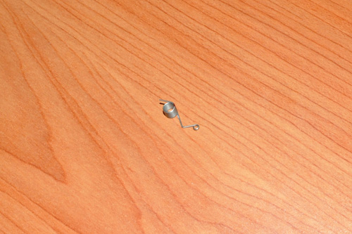

на днях разбирал Epson T50 из-за того, что были проблемы. Бумагу один раз скрутило и потом печатал грязно. Решил посмотреть, открыть головку. Не получилось пришлось всю скрывать(интересно было тоже). Повозился, открыл все же. В конце пружину не смог поставить на место(внизу фотки есть) из-за этого наверное две красные кнопки мигают.
люди помогите пожалуйста :sorry:

|    Сообщение #2 Отправлено 14 ноября 2013 - 18:42   ugrinov_ss
NJ2611, эта пружинка никакого отношения не имеет к Вашей проблеме с принтером. Эта пружинка служит для прижатия планки с зубчатыми роликами (те, которые отвечают за протяжку бумаги после ее освобождения от протяжного вала).

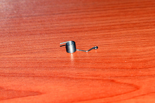

|    Сообщение #3 Отправлено 14 ноября 2013 - 18:45   NJ2611
та же фотка
а что тогда может послужить проблемой? а без этой пружины норма будет или пружинка будет беспокоить?
  • Прикрепленное изображение: DSC_0002.jpg
|    Сообщение #4 Отправлено 14 ноября 2013 - 18:51   ugrinov_ss
NJ2611, пружинка должна находиться там, где и находилась до того, как Вы стали с принтером делать манипуляции. А так, вопросов встречных уйма к Вам. Что значит "открыл голову" ? Что значит "пришлось всю вскрыть" ? Что значит "были проблемы" до разбора принтера ? Зачем вообще нужно было Вам разбирать механизм с прижимными зубчатыми роликами ?

|    Сообщение #15 Отправлено 14 ноября 2013 - 19:55   alexsandr-
Серёг,парень пытается на бумаге что-то напечатать, а принтер думает что ему лоток с диском подсунули.пО ЭТОМУ И МОРГАЕТ.
NJ2611,даюнаводку.когда ставите диск на печать,то должна подниматься панелька.Так вот,справой и слевой стороны эта панелька к станине крепится пружинами.Одна изних на вашем столе.
