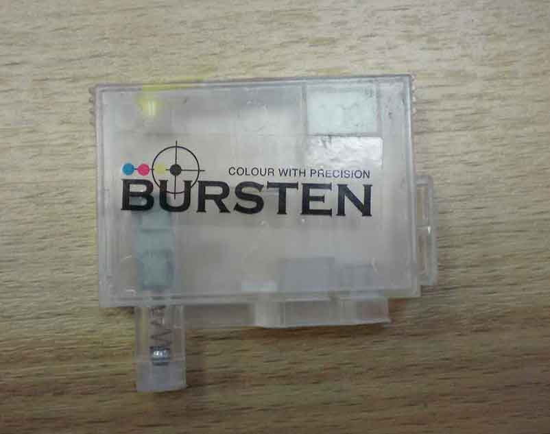

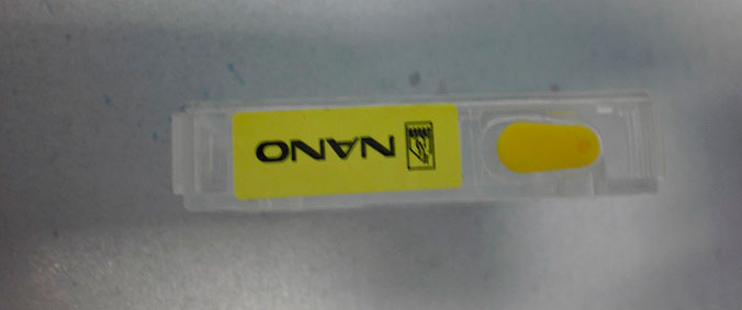

Добрый день. По порядку...
Предисловие: Пол года назад купили принтер Epson stylus photo 1410, отпечатали на оригинальных катриджах. ПОтом перешли на НАНО-картриджы BURSTEN NANO 3Прикрепленное изображение: P3220197.JPG Прикрепленное изображение: P3220199.JPG Прикрепленное изображение: P3220202.JPG
используем Краску Ink-mate, бумагу используем в основном H.O.S.T. Печатали не так много http://prntscr.com/23tuuc
Проблема: сначало все печатало без проблем. Но со временем стали исчезать дюзы (пол года прошло с покупки),
пример поведения я предоставляю: итак утро нового раб. дня включаю принтер
делаю тест. 1) http://prntscr.com/23tt2a (местами желтый)
после печати одного листа 2) http://prntscr.com/23tte2
после прочистки все норм. 3) http://prntscr.com/23ttqj
после печати одного листа 4) http://prntscr.com/23ttvd
после печати 3-х листов 5) http://prntscr.com/23tu2j
И так до бесконечности, продул дюзы норм, распечатал 1-3 (или того больше) листа пропала дюза. Причем зачастую пропадает только катридж С (синий) и M (красный).
Вопрос: что это? завоздушивание или забитые ПГ, тогда почему дюзы восстанавливаются при прочистке. Возможно ли это из за того что я перешел на Нано-катриджи с оригиналов без промывки ПГ? а может просто брак Нано-катриджей.
|    Сообщение #2 Отправлено 13 ноября 2013 - 11:32   Роман67
Romich12, Выложи фото заправленого контейнера с проблемным цветом.

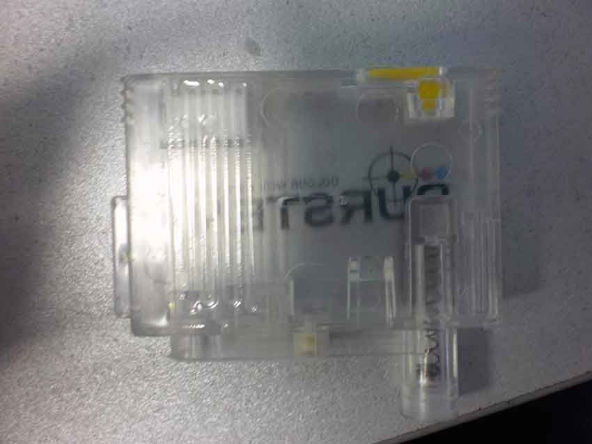

|    Сообщение #3 Отправлено 13 ноября 2013 - 13:42   Romich12
http://prntscr.com/23ui9g http://prntscr.com/23uibt http://prntscr.com/23uidp http://prntscr.com/23uiem
ЗЫ вот фото
|    Сообщение #4 Отправлено 13 ноября 2013 - 13:47   Роман67
Romich12, Внешне всё нормально . У меня была такая проблема из за неправильного хранения заправленных контейнеров . Был залит чернилами воздушный фильтр. Пришлось выбросить контейнер.
|    Сообщение #5 Отправлено 13 ноября 2013 - 13:51   Romich12
Я их не храню с чернилами. Я сразу их на месте заправляю.
Зы как то я стал разочаровыватся в этих барстен, или мне такая партия попалась
|    Сообщение #6 Отправлено 13 ноября 2013 - 14:12   Роман67
Romich12, Да похоже партия такая . У меня их много , работают все нормально , за исключением косяка по моей вине . У меня вопрос : ваш 1410 по окончании чернил останавливается сам или обнуляет автоматом на ходу ? Мой обнулял автоматом без остановок , из за этого перешёл на НАНО2 .
