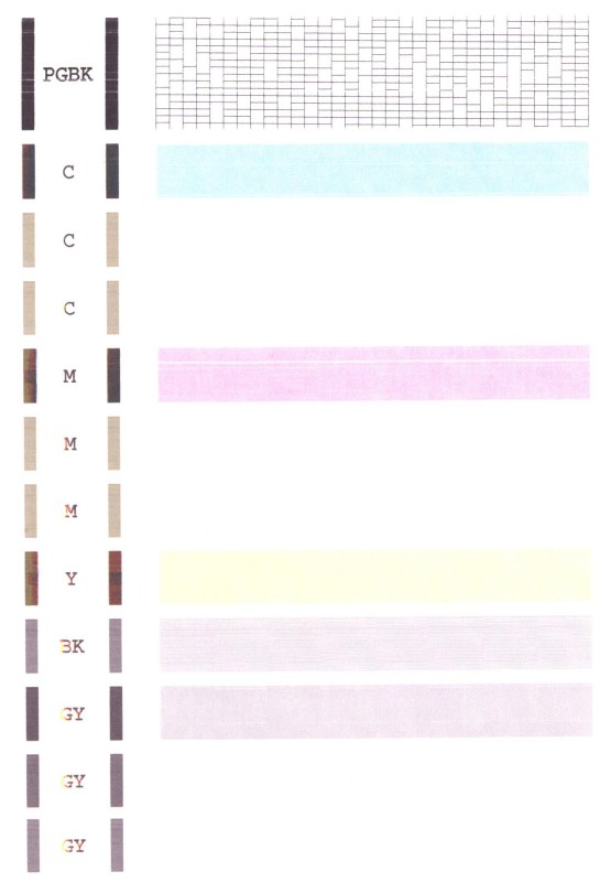

Добрый день!
Оцените пожалуйста скан теста дюз, что можно сделать?
Предыстория: пользовался оригинальными картриджами, позже перешел на T2 (пара комплектов прошла). В какой-то момент перестал печатать черный (CLI-426BK), хотя уровень чернил еще был достаточным. Купил новый T2 CLI-426BK, установил, уровень - полный, но не печатает этот черный. В снятом чернил не было совсем! Остальные цвета печатали (к сожалению теста дюз не сделал). Сделал глубокую прочистку. Результат получил на скане. Совершенно не понимаю, что стало с пигменотм, и что стало с цветами. Уже понял, что T2 ставить не стоило.
Подскажите, куда копать?

|    Сообщение #3 Отправлено 12 ноября 2013 - 16:19   localhost
Видимо какие-то китайские говнокартриджи.
ПГ надо снимать и промывать жидкостью OCP RSL.
|    Сообщение #4 Отправлено 12 ноября 2013 - 16:23   WWM
Естественно, в таком состоянии печатать нельзя, иначе обратной дороги не будет.
Но как-то слабо верится, что это все случилось вдруг, а до сих пор все было хорошо. Может дефекты потихоньку накапливались, но Вы сначала им не придавали значения. В когда дошло дело до критической точки, то тогда уже караул?
|    Сообщение #5 Отправлено 12 ноября 2013 - 17:23   Alex Fox
Мыть голову. Если есть СЦ ОСР по близости - лучше им. Стоимость промывки примерно равно стоимости комплекта промывочных жидкостей. + опыт.
|    Сообщение #6 Отправлено 13 ноября 2013 - 08:23   ncs256
Месяца 3 не печатал фото, только чб офисные доки. Потом сел печатать фото и обнаружил, что черный (чернила) не печатает вообще, остальные цвета были. После пары обычных очисток и глубой очистки и появился скан выше. За неимением под рукой РСЛ вчера сделал еще одну очистку средствами принтера, стало еще хуже - пропал голубой. Буду заказывать РСЛ и отмывать ПГ.
