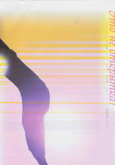

|    Сообщение #6 Отправлено 12 ноября 2013 - 22:29   stels20j
На тесте желтый очень бледный, я его разбавил дисцилировкой.
Хочу желтый другой залить Color way другого по близости нет с интеком бодет работать?
Доберусь до сканера выложу,
А что с интековским пигментом не так ? печатает отлично нареканий нет.
ММ пигмент вымывает хорошо из дюз, да и вообще на водянку хочу перейти со временен
Нашелся один скан
Желтый сразу идет а потом пропадает
  • Прикрепленное изображение: _002-1.jpg
canon MG5340, Inktek

|    Сообщение #8 Отправлено 13 ноября 2013 - 08:24   koka
в факе от КАТ-а уже расписано...
|    Сообщение #9 Отправлено 13 ноября 2013 - 08:31   s3648
у меня было похожее, сетка-фильтр забилась...
