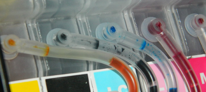

Здравствуйте. Я поставила СНПЧ на работу (мелкая фотомастерская), т.к. оригинальные картриджи дороги, а неоригинальные внезапно пропали из удобного мне магазина.
09.11.2013 г. поставила СНПЧ, было не плохо, пары дюз я не досчиталась.
10.11.2013 г. прочистила печ. головку, дюзы вернулись, все было хорошо.
11.11.2013 г. во время работы пропадали дюзы, фотографии были приятного зеленого оттенка).
Вопросы:
1. На каком уровне должны стоять доноры относительно принтера? Если ставлю на одну полку, то шлейф весь покрывается пузырьками воздуха)
2. Должен ли быть воздух в шлейфе? На сколько это плохо?
3. С СНПЧ возможно вообще сделать так, чтобы она нормально печатала без сбоев? Мне то пофигу - я и воздух отсосать могу и проч., а вот моя директор, которая иногда меня подменяет, не может все это делать, а работать как-то надо.
4. Еще у меня всю капу забрызгало. Как с этим бороться?

фото самих доноров покажите

Я пришла работать в эту мастерскую уже после того, как туда купили этот принтер, а раз он работает, то и менять его смысла нет) примерно так мне сказали)
Сейчас именно моих доноров не могу фото сделать - они на работе остались)
А мои вроде нормально выглядят: возд. отверстия открыты, в воздушном отсеке чернила (ОСР) только на дне. Вроде все по инструкции) Если что-то конкретное интересует, то спрашивайте) я по памяти отвечу)
1. Этот вопрос относится к балансировке, можете темы поискать по этому ключевому слову, т.е пишем балансировка в поиске. Для вашего принтера. На одной поверхности с принтером нормально, можно чуть выше, на 1см.
2. Такие доноры у меня стоят с капсулами, но думаю что при простое 3-4 дня если появится чуть чуть воздуха перед картриджем - не критично. У вас возможно в помещении перепад температуры, может из за этого.
С картриджами проблем бы не было, на работу с ними он и предназначался, а для работы с СНПЧ, нужно все таки немного почитать соответствующие темы, иначе думаю никак

принтер полосит при печати фотографий и в высокоскоростном режиме и без него.
Завоздушивается печатная головка.
Нет.
отсосать могу
Дааа????Наверное всё же прокачать...Снимаете снпч и ставите его на крышку, что бы недай бог чернила не попали в принтер.На картриджах есть пробочка,снимите её вставляете шприц и выкачиваете воздух вместе с пузырями , покуда чернила не пойдут.и так каждый картридж.
Для данного принтера балансинровка ненужна.
Несисправно снпч.Снимите картриджи, скорее всего на пг много чернил.
Ну раз я шприцом высасывала воздух, то так и написала) Ну ок, прокачать, запомнила)
Я все это делала до исчезновения пены, но после печати пары листочков воздух все равно появляется.
И что с этим делать? чернил действительно может быть много и тогда это объясняет засранность капы http://s019.radikal....7c4b0c65657.jpg
Вот у меня жара на работе, а воздуха в трубках нет.а принтер R290.Тут вдругом дело.
Это чернила вытекают .Бегом за новым СНПЧ поак принтер неспалили.

Они не должны стоять выше каретски пг.Только наравне с принтером.Это касается только данной модели принтера.
| Сообщение #14 Отправлено 11 ноября 2013 - 20:44
Беда) Когда опускаю доноры, то там весь шлейф в воздухе
Ну завтра еще буду думать, если не поможет, то придется менять
