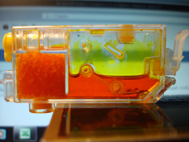

На деле оказалось не так гладко. Сразу при заправке чернилами OCP я установил пзк на место и на пк я увидел, что показания разнятся, пзк полные, а показывает количество разное. Обратился в магазин где их покупал, продавец объяснил, что после печати нескольких листов всё нормализуется. Когда окончился ресурс чернил я понял по полосам на бумаге. Вынув нужный картридж я обнаружил, что он пуст и никакая защита не сработала. Сейчас периодически вынимаю пзк и вручную проверяю количество чернил. Не понимаю, за что тогда платить(стоят не дёшево)? Может я не так что-то делал?(хотя всё по инструкции). Есть ли способ контроля за чернилами кроме ручного? И почему не срабатывает хвалёная защита? Прилагаю фото пзк как у меня

При покупке принтера, больше года назад, сразу задумался о пзк. Нашёл где продаются, продавец мне порекомендовал именно те пзк которые я сейчас пользую, хваля их тем, что они с чипом и обнулять их не надо(принтер не слетает с гарантии). А так же они информируют о количестве чернил в пзк как оригинальные картриджи. конструктивно в пзк находится некое коромысло, которое предотвращает печать в отсутствие чернил, чем сохраняет печатающую головку от поломки.

Что такое статус монитор я понял, так я про это в начале написал, что данные разнятся! ПЗК все полные, а статус монитор показывает разное наполнение по цветам. Можно вынуть картридж и вставить обратно-показания монитора будут другими, но никак не реалистичными! Как с этим бороться?
| Сообщение #6 Отправлено 12 ноября 2013 - 07:23
Вы не понимаете суть процесса. Чип на рамке никак не увидит сколько же чернил в контейнере.
Он (чип) рассчитан только на определенное кол-во страниц. Грубо говоря счетчик который обнуляется.
Если полностью пропитать губку и заправить полностью картридж, при этом чип будет говорить 100% - получится довольно неплохая картина. При окончании чернил показания чипа и наличие чернил в картридже будут примерно (!) одинаковыми.
Поплавка (коромысла) в нано3 нет.

опа, точно. меня на нано3 заклинило.
Тогда вообще странно.
Но суть моего поста не меняется, за исключением поплавка.
| Сообщение #10 Отправлено 12 ноября 2013 - 08:30
Я не знаю NANO2 или 3, на нём не написано, но поплавок(коромысло) на нём есть. По идее, при полном заполнении чернилами поплавок на плаву, и перекрывает датчик, тем самым показывая полноту картриджа, когда чернила кончились он опускается, тем самым даёт датчику просветить пустой картридж и отменить печать. Это лично мои додумки, или он предназначен для чего то другого? И всё-таки, как не спалить головку при печати, какая-нибудь защита есть?
| Сообщение #11 Отправлено 12 ноября 2013 - 09:23
только полностью заправлять картридж. и смотреть заранее.
| Сообщение #12 Отправлено 12 ноября 2013 - 09:41
Какой смысл тогда в этих NANO по такой цене, кроме удобства заправки, если всё приходится контролировать в ручную?

37Alex, все там работает. Картридж вытащи и поставь снова - чип обнулится. Если закончился один картридж - заправляй все сразу и вставляй, после того как подольешь. Так работают чипы, привыкай.
