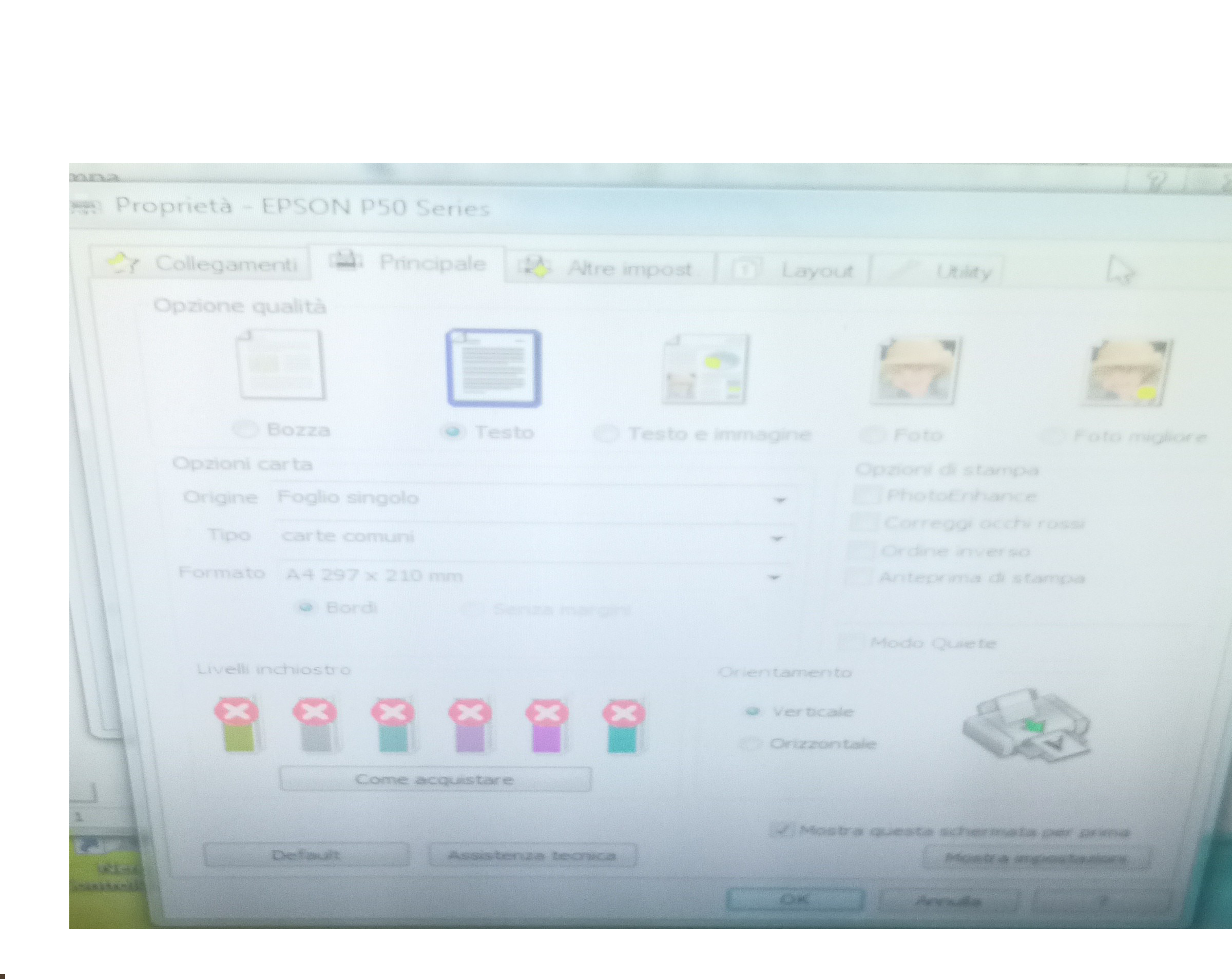

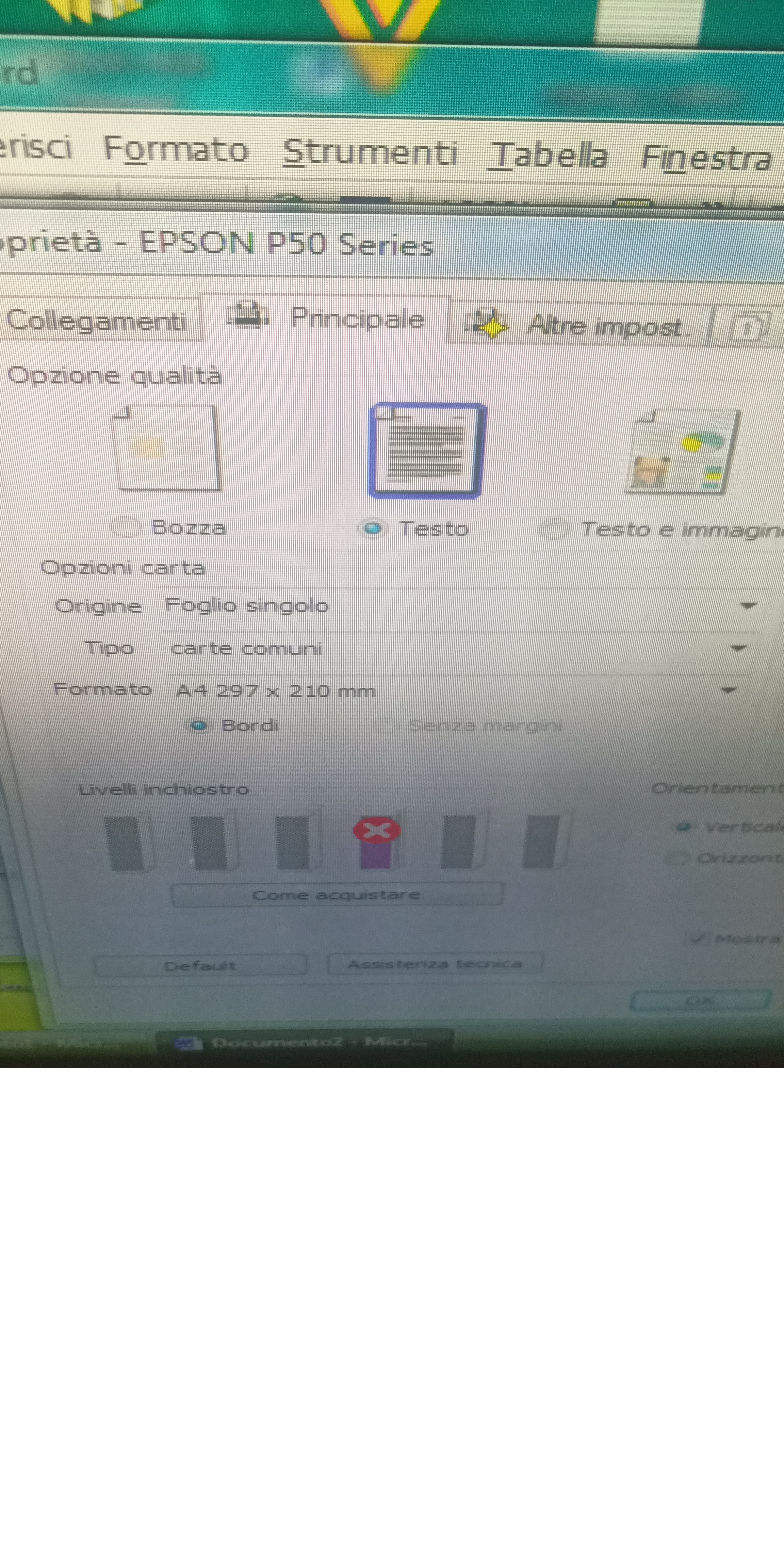

| Сообщение #4 Отправлено 28 января 2022 - 22:03
Привет, я только что зарегистрировался, и мне нужна твоя помощь.
Когда я включаю принтер, каретка двигается вверх и вниз.
держатель картриджа перемещается справа налево, чтобы полностью вернуться вправо.
затем он перемещается наполовину влево, а затем вправо, и здесь загорается лампочка картриджа.
проверка с помощью программы wic говорит мне об ошибке 0x71.
кто-нибудь может мне помочь
