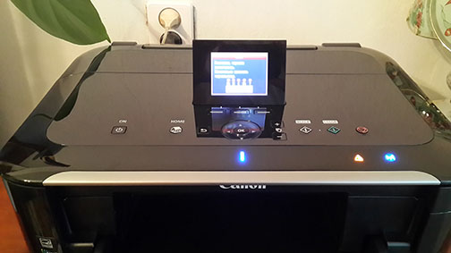

Здравствуйте. Помогите пожалуйста.

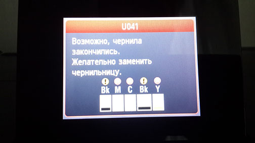

Принтер Canon MG5340. По инструкции заправил оригинальные картриджи и вроде как обнулил датчик уровня чернил. Печатал отлично, хотя в ОС выдавало сообщение о скором окончании чернил. "Закончились" чернила (на самом деле картриджи практически полные) и принтер перестал печатать. Сброс датчика нажатием и удержанием красного треугольника к желаемому результату не приводит. На принтере горит ошибка U041.
ОС Windows 8 RT 64bit. Принтер подключен по Wi-Fi, но в наличии имеется кабель USB.
Подскажите, пожалуйста, как это исправить? Принтер практически новый, чернильницы аккуратные, сам заправлял, старался, только одна заправка была. Жалко выбрасывать :unsure:
  • Прикрепленное изображение: 20131109_130507.jpg
  • Прикрепленное изображение: 20131109_130601.jpg
|    Сообщение #2 Отправлено 09 ноября 2013 - 14:31   stels20j
Нажми треугольник красный секунд пять держи зажатым а затем нажми ок. Мне помогло. Ну эта операция отключит слежение за уровнем чернил. Чипы не обнулятся но принтер будет работать.
Желательно поменять оригиналы на дозаправляемые картриджи. Чтобы хоть как-то видеть уровень чернил
canon MG5340, Inktek
|    Сообщение #3 Отправлено 09 ноября 2013 - 14:37   localhost
Надо не 5 секунд держать кнопку, а сек. 10-12. Короче, держать, пока он "не заглохнет". На дисплеее там отобразится. И так нужно делать каждый раз. Со временем, кстати, он вообще уже не возмущается после многих перезаправок. Видимо "надоело" :unsure: :biggrin:
При первой перезаправке нужно держать кнопку для каждого картриджа.
|    Сообщение #4 Отправлено 09 ноября 2013 - 14:38   koka
процедура для каждого картриджа...какой-то раньше, какой-то позже...но потом уже не будет, ни отслеживать, ни спрашивать...до вставки новых.
|    Сообщение #5 Отправлено 09 ноября 2013 - 17:35   localhost
koka, А меня доставал долгое время. Например, перезаправил 4-5 картриджей, а он на три из них "ругается". Нажал кнопочку и норм. А щаз уже вообще "замолчал".
