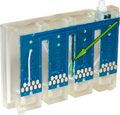

Только Ресеттерс, только хардкор
А на сколько это собственного изготовления, изделие? Вот чипы для этой модели, фото взято с магазина ресетерса, на заднем плане показанного стрелкой как мне кажется вторая, китайская зеленая планка? Или мне кажется? Тогда зачем дополнительно проводочки припаяны? Без них сразу дорожкой развести никак? Или модернизированный китайский авточип? Просто в руках не держал, глазами видел только на картинке, просветите
| Сообщение #19 Отправлено 08 ноября 2013 - 14:42
Лично мне не важно кто ее сделал, это сарказм был, если что )
| Сообщение #20 Отправлено 08 ноября 2013 - 16:44
купить , да посмотреть.
