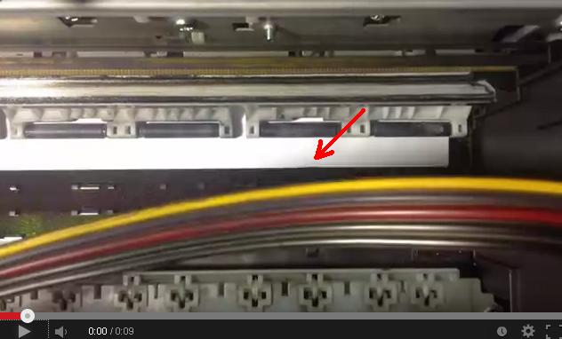

в чем может быть проблема?
C110 заминается бумага
| Сообщение #3 Отправлено 06 ноября 2013 - 00:50
плотная бумага 250 грамм, вообще упирается в выступ и дальше не идет.
| Сообщение #4 Отправлено 06 ноября 2013 - 00:56
Anton333, мой вердикт - в бумаге дело, а точнее в ее "выезгибистости". Проверяется так, попой вверх положите на стол и увидите, передняя кромка листа задирается вверх или нет.
| Сообщение #5 Отправлено 06 ноября 2013 - 06:02
попытка номер 2 идеально ровный лист http://youtu.be/IiCYvH-jZnY
| Сообщение #6 Отправлено 06 ноября 2013 - 12:03
Anton333, ну вот, при идеально ровном листе уже ведь бумагу не цепляет. А теперь еще раз, пожалуйста, с чувством, с толком, с расстановкой объясните в чем проблема теперь у Вас. И на будущее, не жалейте телевизионного эфира, снимайте ролики чуть длинней. Понимаю, что краткость с.т., но все же.
Погадаю посижу. Если у Вас проблема в том, что бумагу протягивает... смотрите прижимные ролики (почистите их), пружинки на них, сам вал протяжки в каком состоянии. В общем нужен общий осмотр пациента.
К слову, на ютубе написано "траблы с подачей бумаги". С подачей бумаги "траблов" у Вас никаких, проблема в протяжке бумаги.
| Сообщение #7 Отправлено 06 ноября 2013 - 13:42
Дело в том что бумага упирается, я вот думаю может на роликах Прижимные пружинки потянуть, потому что недавно я на них нажимал с другой стороны, когда у меня застревало 2 листа, и мигало 2 кнопки
| Сообщение #9 Отправлено 12 ноября 2013 - 12:13
Разобрал принтер,снял пружины с прижимных роликов поменял местами правую слевой пружины, теперь цепляет слева, точно так же как цепляла справа. на глаз удлинение пружины почти не заметно может 0.25 мм
| Сообщение #10 Отправлено 06 декабря 2013 - 10:08
Возможно, проблема в бумаге , т.к она не подходит для вашего устройства. Нашел статью, где написаны причины замятия бумаги и как эту проблему устранить http://www.orgprint....zamjatie-bumagi
| Сообщение #11 Отправлено 26 октября 2016 - 10:44
Убеждён в том, что проблема кроется в криворукости инженеров Эпсон. Из-за неправильного конструктива принтера происходит такое замятие.
К этому добавлю, - Сытый голодному не товарищ. Кто не печатал на С110, тот проблему не знает и не понимает, потому навряд ли что толковое посоветует.
Сейчас точно не помню, но вроде бы и на Т1100 такое тоже случается.
Частично помогало решить проблему: стачивание злополучных штырей наждачкой.
Идеально ровной бумага в бытовых условиях в принципе не может быть! Она должна быть условно ровной. Если на всех принтерах бумага проходит нормально, а в одном застряёт, то очевидно же, что виновата не бумага.
