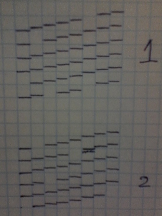

Здравствуйте уважаемые спецы! Проблема следующая: домашний принтер R270 с картриджной СНПЧ от ChernilNet, чернила Ink-Mate (Корея, серия вроде EIM290) эксплуатировался более 2-х лет, с основной нагрузкой на фото, изредка документы. Проблем не было никогда. СНПЧ ставил и балансировал сам. Слив выведен в банку. В основном печатали не часто, но относительно много (за раз фоток по 200-300 формата 10х15) с интервалом примерно в 2 недели, иногда больше. После простоя бывало пропадало по паре дюз - одна, две штатные прочистки и тест дюз на 100%, печатаем дальше. Последний раз (видать бес попутал) стоял наверное полгода без работы, вообще не включался даже, забыли чего-то про него. Включаю, делаю прочистку, потом тест - все цвета 100% тест, кроме LC - отсутствует много дюз. Сделал еще одну - осталось штук 5-6, на разных уровнях лесенки. Думал воздух, дал отстоятся пару часов, снова тест - те же 5-6 дюз. Оставил его после прочистки еще на сутки, на след.день проверил - те же дюзы (нарисовал рисунок ибо нет камеры под рукой, на рисунке под номером 1). Утвердился с выводом что подсохли, сделал бутерброд (по всем правилам что здесь написаны) - результата нет. В общем 5 дней битвы с этими дюзами результата не принесли. Уехали в отпуск в КРЫМ на 2 недели. По приезду купил с рук R200 (печатать-то на чем-то надо фотки из КРЫМа) поставил на него перезаправляемые bursten nano2, печатает превосходно. Но думаю с 270-м то надо вопрос решать: либо отдать сестре для печати документов (все цвета кроме LC печатают замечательно) либо пытаться его реанимировать дальше.
В общем думаю попытаю щастья еще. Отсоединяю его от компа (чтоб место для R200 не занимал) несу в комнату для работ, делаю тест дюз (одновременным нажатием кнопок подачи бумаги и питания) и что я вижу - дюзы которые не печатали пропечатались! Но перестали печатать другие дюзы - тоже примерно 5-6 штук (номер 2 на рисунке). Промываю хорошенько капу, снова запускаю тест - аналогично, те же дюзы что и в последний раз. Оставляю на пол дня, тест - 2-3 непечатающих дюз из "старых"(1 на рисунке) и 3-4 из "новых"(2 на рисунке). В общем отмачивал я его бутерами раз 5 минут по 40, а то и больше. Результата нет - тест дюз рисунок 2, изредка "непечатные" дюзы меняются, но на те, что не пропечатывались ранее, т.е. рисунок меняется от 1-го ко 2-му с разными вариантами эти дюз. Изредка (не чаще чем 1 из 10) на одной из этих дюз наблюдается кривоструй (бывает что и кривоструй переходит с одной дюзы на другую). Незнаю вот теперь толи там воздух конкретно засел, раз дюзы меняются, то ли гадость какая попала и мешает нормальному выходу чернил. Также ставил перезаправляйки (брал у ChernilNet на прокат, респект Михаилу, хороший мужик), заправлял их ММ с изопропилом в пропорции 30/70 к дистилляту. Также пробовал 10% аммиаком (из аптеки) разбавленным дистиллятом в соотношении 50\50. Результата нет, те же дюзы, так же иногда меняются, иногда некоторые кривоструят. Щас вот думаю снять голову и пробовать отмачивать в прямом контакте с водой денек другой. В морозильник чего-то боюсь, он у нас зверский - 26С мороза. Читал тут народ писал про Доместос, вроде как вообще начисто растворяет чернила и краситель. Да кстати, чуть не забыл, сегодня промывал СНПЧ, на всякий случай проверил пружинку в LC картридже - чистая, ни следа ржавчины (металлический цвет и блестящая) так что видимо дело не в гадости, а в конкретно засохших чернилах. Спасибо, жду советов или хотя бы комментариев на правильном ли я пути?

Modderman, это вы что, вручную перерисовывали тест дюз в тетрадку?
Перерисовали неправильно, наклон в другую сторону ))
Это, а зачем ее в морозильник? Чтоб не протухла что-ли...
Водянка обычно так намертво и хитро не засыхает.
По собственному опыту, блуждающие дюзы признак:
- завоздушенности ПГ - в этом случае после заправки чернилами дайте отстояться несколько часов,
- несбалансированности подачи чернил - попробуйте другие ПЗК, либо установите СНПЧ, либо поставьте оригиналы для проверки,
- засорение фильтров ПГ - помогает прочистка обратным отсосом,
- плохие чернила (старые, загустевшие). Действия очевидны.

Отвечу по пунктам рекомендаций:
1. "aVs: Ну а чего ж не ищите?" Я создал тему только после того как кучу всего здеь перелопатил, опробывал разныех методов и не пришел к решению проблемы.
2. "Miklucho: это вы что, вручную перерисовывали тест дюз в тетрадку?" Приходится перерисовывать, ибо пишу с работы, теста дюз под рукой нет.
3. "Это, а зачем ее в морозильник?" Читал здесь же, как один человек так 2 башки к 100% дюз вернул.
4. Завоздушенность отпадает ибо стоял и час и пять и сутки и более и, никакого резльтата. Чернила новые. СНПЧ отдавал другу на проверку, пока я с картриджами возился, работает прекрасно. Совет выкинуть деньги на оригиналы для проверки не понял вообще! За такие же деньги я R200 уже купил и больше 500 фоток распечатал.
5. Обратный отсос..., возможно стоит еще попробовать, честно говоря мало его делал. Спасибо.
В общем отпишусь если что получится. Всем спасибо.
