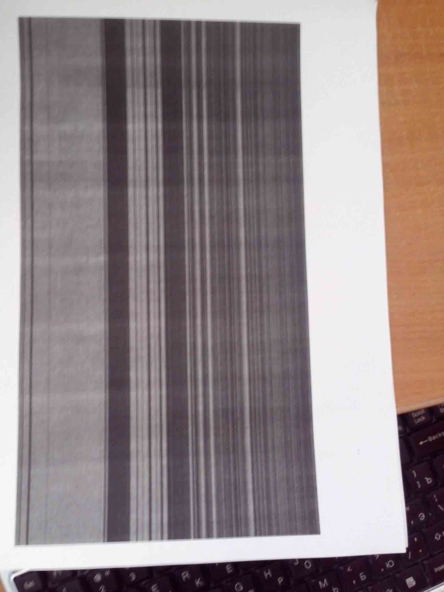

Форумчане, помогите пожалуйста разобраться, в чем проблема?
Разные вертикальные полосы по всему листу. Появились после осмотра картриджа (до этого были траблы с черным цветом). Тонер не менял. Попробовал поменять фотобарабан, думал, скорее всего, проблема в ней. Но нет, с новым барабаном все так же... Уж не знаю на что гнать. PCR чистил сначала просто тряпочкой, всё было так же. Попробовал изопропанолом, ничего не изменилось((( В чем проблема?
Проблема с Samsung ML-1520P

дозирующее лезвие в каком состоянии?
| Сообщение #3 Отправлено 05 ноября 2013 - 14:41
В хорошем вроде. Никакого мусора и залипшего тонера нету, я его чистил мелкой шкуркой очень осторожно. Даже если он кривой, не думаю, что он способен давать ТАКИЕ полосы.

Братэ доз. лезвие и резиновый вал поменяй, поможет.
И ищи гайд на картридж 1710.

Сегодня выявил причину-дозирующее лезвие. Где её можно купить в казани?
