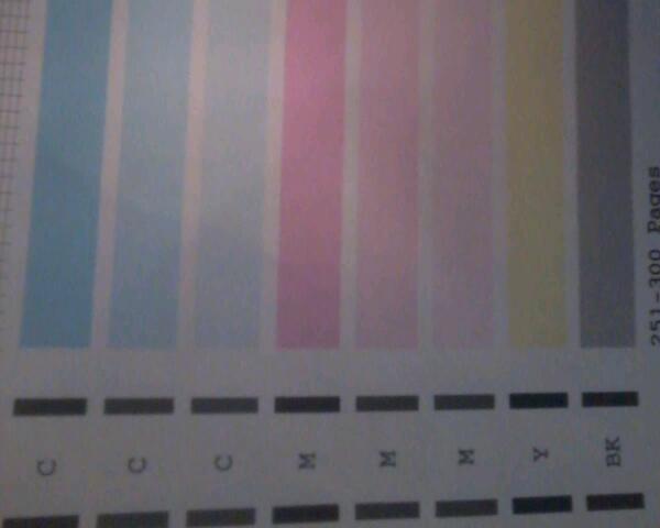

Использую пзк, и чернила инктек, тест дюз отличный, пробовал напечатать рисунок, передал его по wi-fi со смарта, к концу рисунка полосит желтый. проверил дюзы цвета четкие и пез пропусков. Потом напечатал тотже рисунок заполосил больше использовал А4 обычная бумага. Размер рисунка правда в пикселях не большой. Грешу на это.
Может эти проблемы с перебойной работой wi fi? попробую через шнур распечатать.
MG5340 печатает полосами, при хорошем тесте дюз

тест дюз выложи, если по твоему мнению он хороший, по нащему не факт что хороший будет

Фоткал телефоном, может показатся что есть пробелы но это не так, просто качество камеры не очень. Есть подозрение на засореность фильтров при большом потоке слабо проходит при маленьком хорошо печатает, может еще воздух потсасывает.
canon MG5340, Inktek

Добрый вечер!
Имеем МФУ Canon МР 540, использовались разные картриджи, в т.ч. оригинальные.
Было принято решение перехода на ПЗК ОСР и их чернила.
После нескольких промывок в итоге вроде-бы всё ОК.
Но не долго радовался. Проблемы с синим цветом не пропали (были после первой не удачной промывки ПГ).
ПГ мыл "прокапыванием и немного под "напором" со шприца. Вроде как всё промылось, салфетки под ПГ оставались чистыми, а промывочная жидкость уходила +/- равномерно на всех приёмниках чернил.
Сейчас печатаю фотографии, первые пару фотографий после простоя хорошие, потом начинает полосить. После очистки тест ПГ хороший. После глубокой очистки синего снова нету.
Вот принтер немного постоял и тест вот такой как на фото. Если сделать ещё один тест, то там уже могут быть полоски синего или его вообще не будет. Если постоит, то тест снова будет хорошим, а если печатать фото А4 то может начать полосить
Подскажите куда копать, что не так?
фото тест ПГ

Залить более качественные чернила, при заправке надавить на стенки картриджа, убедиться что наполнитель картриджа хорошо пропитывается чернилами - верх картриджа прозрачный, видно как губка наполняется чернилами.
Далее глубокими очистками, затем опять перезаправка всех картриджей и дать остояться заправленным картриджам ровно неделю. Обычно после этого полосы исчезают навсегда. И да картриджи используйте только оригинальные перезаправляемые.
| Сообщение #9 Отправлено 15 ноября 2013 - 10:25
как побороть?
Может стоит залить другие голубые чернила в этот картридж (или установить оригинальный - это вообще идеально, но не всегда есть оригинал в наличии) и таким образом проверить - дело в чернилах или продолжать заниматься промыванием головы?
Честно признаемся, промывка ПГ Canon - наша самая нелюбимая процедура, так как это длительный процесс и без проверки в принтере сложно определить момент, когда хватит промывать. Поэтому, чтобы не зря заниматься промывками, мы поступаем именно так - меняем проблемный цвет на заведомо рабочий. Удостоверяемся, что ПГ работает. Снова ставим проблемный цвет. Если проблема сохранилась, значит дело в чернилах. Если нет - то был случайный дефект, причину которого нет смысла копать.
