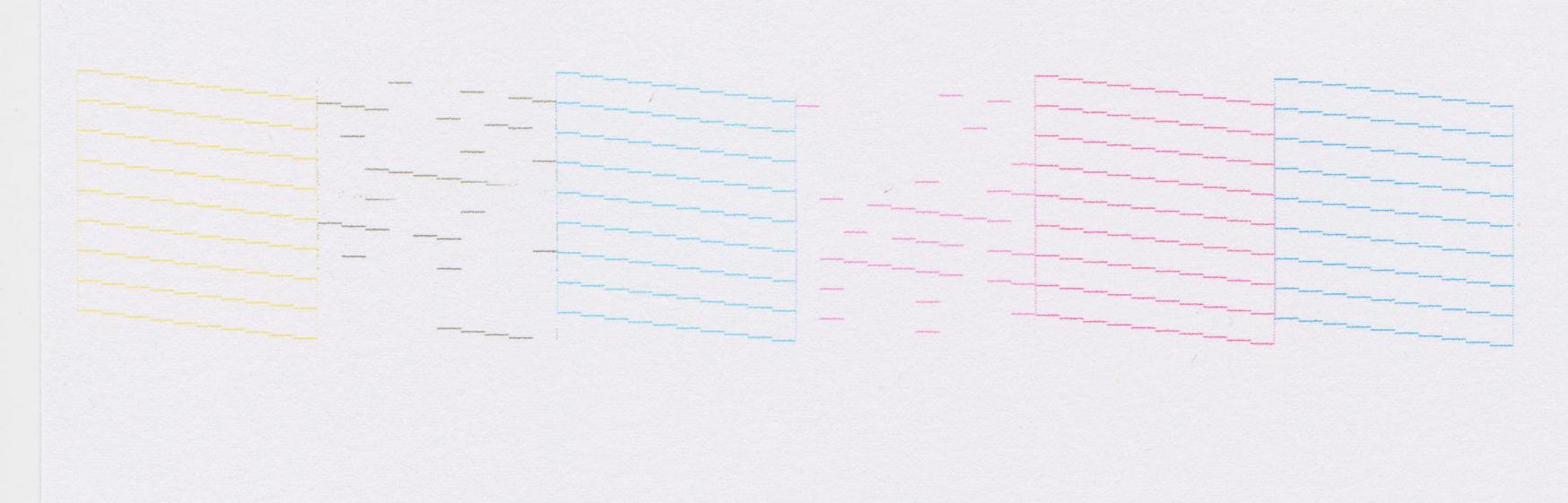

Здравствуйте! Не нашел активной темы по имеющейся у меня проблеме, прошу дать совет тут. Темы по Epson T50 с подобными проблемами читал. Отобрал несколько тем с разными вариантами действий (подготовился так сказать). Теперь нужно определиться, что делать, чтобы не навредить.
Принтер - Epson T50
СНПЧ - картриджная WWM
Чернила - на наклейке на СНПЧ картинка баночки, на баночке WWM E82, такие всегда и подливались.
Носитель - обычная офисная бумага 80гр/м, различная фотобумага (~ 3000 отпечатков)
Начало проблем - постепенно начали выпадать дюзы, двоился черный
Статус монитор - готов (принтер печатает)
Тест дюз:
Прикрепленное изображение: тест дюз.jpg
Какой способ из указанных тут лучше сначала попробовать? Или сразу как тут, с демонтажем? Может обратное давление, чтобы вытянуть всю муть?
Чернила в унитаз сразу или для просмотра результатов прочистки сгодятся? (в дальнейшем планирую поменять на другую фирму).
Как посмотреть в каком состоянии пружинки на клапанах картриджей и поменять их в случае коррозии? Или СНПЧ менять? К сожалению, оригинальных картриджей нет, принтер вместе с СНПЧ достался даром.
Предыдущий владелец раз 10 запускал калибровку, когда черные буквы начали уж очень двоиться. Можно ли калибровкой при засоренной ПГ навредить бесповоротно?
|    Сообщение #2 Отправлено 04 ноября 2013 - 22:26   zigzag_ua
Первое что нужно сделать это поменять СНПЧ и конечно чернила. Сделать пару прочисток с паузами 1-2 часа, а потом уже делать выводы.
|    Сообщение #3 Отправлено 04 ноября 2013 - 22:46   otto77
А если дело в ПГ, это ж минус 50уе потраченые на новые СНПЧ и чернила. Наверное стоит попробовать хоть бутерброд для начала сделать.
|    Сообщение #4 Отправлено 04 ноября 2013 - 23:23   MaK7
Тут на форуме есть сотрудники WWM под соответствующим ником.
Просто спросите у них: была ли на их СНПЧ проблема с ржавыми пружинами.
Если подтвердят - как минимум менять картриджи на другие, а т.к. по отдельности врял-ли купите - лучше сразу СНПЧ целиком. Попутно - получите и чипы получше
|    Сообщение #5 Отправлено 05 ноября 2013 - 10:47   WWM
Просмотр сообщенияotto77 сказал:
А сколько времени пользовался этой СНПЧ предыдущий хозяин? И главное - как? Общий срок эксплуатации? Имеется в виду, если принтер в работе уже давненько, то им только пользовались или периодически ухаживали (в виде технического обслуживания)? Ведь судя по тому, что преимущественно использовалась офисная бумага, капа и остальные внутренности без их очистки должны быть уже хорошо загрязненными. Печатающая головка на паковке не хранится в чистом виде, а цепляет на себя грязь. Как минимум - почистить капу и "бутерброд" для ПГ.
Второе. СНПЧ всегда использовалась с воздушными фильтрами на донорах? Если нет, то пыль попадала в емкости. Предфильтры картриджей могли быть уже частично засорены.
Третье. Если снять картриджи СНПЧ с принтера - не капают ли чернила из выходных отверстий? Может клапаны не держат или манжета ослабилась, перекосилась. В первом случае может заливать сопловую пластину, поэтому дефектная картинка на тесте дюз. Кстати - после штатной прочистки она меняется? Во втором случае - возможен подсос воздуха из-за неплотной посадки картриджей. Попробовать привести в порядок.
Заполнены ли картриджи чернилами? Если долго не заглядывать в них, то можно через год обнаружить, что чернил в картриджах абсолютный минимум. К этому потихоньку система, бывает, приходит из-за колебаний температуры и атмосферного давления. Заправить картриджи наново.
Если результата нет, то меняем картриджи соответствующих цветов. Их можно приобрести отдельно или в АСЦ.
Если все перечисленное сделано (или сами не хотите этим заниматься), а пейзаж не меняется, то рекомендуем обратиться в ближайший Авторизованный сервисный центр.

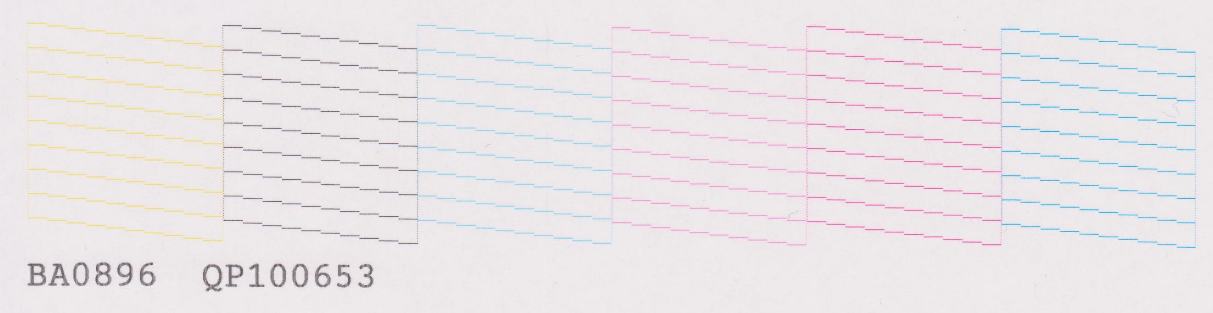

В общем, определился я с методом прочистки ПГ и другими действиями. Вот что было сделано:
1. Промыл капу методом многократного поливания ее поверхности дистиллированной водой и отсосом чернил через трубочку для отработанных чернил. Два шприца 20мл, с одного поливаю - другим зразу вытягиваю. Между прочистками делал перерывы (5мин) при этом оставляя капу смоченной. Добился выхода кристально чистой воды. Осмотрел поверхность - шерсти, комков грязи и прочего мусора не увидел.
2. Сделал прочистку ПГ методом обратного давления. По три раза на каждый цвет. Пузыри-пузыри-пузыри.
3. Сделал семь бутербродов с подогретым зеленым ММ.
4. Дал отстояться, произвел прокачку чернил и одну очистку.
5. Результат:
Прикрепленное изображение: тест дюз_100kb.jpg
Отпечатано на глянцевой фотобумаге 230гр/м2
Заметно двоение черного на буквах и цифрах. Чернила виноваты?
Силиконовые уплотнители в картриджах нормальные, картриджи сидят плотно, подтекания чернил в каретку нет, клапана надежно закрывают отверстия при снятии, пружинки как новые.
Доноры всегда были с воздушными фильтрами. В помещении чистота (сам видел, каждый день влажная уборка). Принтеру ~1,5 года. Уровень чернил в картриджах 60%.
|    Сообщение #7 Отправлено 06 ноября 2013 - 08:04   alexsandr-
Либо чернила, либо энкодерная лента с диском.Прострите ИХ.
|    Сообщение #8 Отправлено 06 ноября 2013 - 08:23   WWM
Либо чернила
Может на свежие поменять? Срок годности этих не закончился? Как долго именно эти чернила находятся в СНПЧ (т.е. контактируют с воздухом, испаряются)?
|    Сообщение #9 Отправлено 06 ноября 2013 - 11:57   otto77
Забыл сказать, ленту и диск протирал еще когда мыл капу. Кроме того, если бы это были диск и лента - то двоилось бы и на других цветах. Скорее всего это чернила. Сколько они уже там - не могу сказать, нет связи с предыдущем владельцем. Пойду дальше изучать темы про подбор чернил для T50 и для L800, в котором родных чернил осталось примерно 30%. Печать только для себя в альбом, ну и некоторые в рамку :) Но и печатать есть что :) Отпишусь тут, когда поменяю чернила.
Еще раз всем спасибо!
