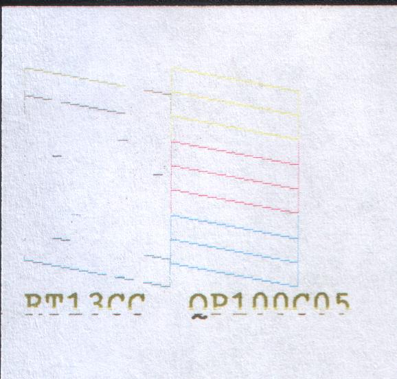

XP-103 + СНПЧ. Неверная передача цвета Неверная передача цвета, частичное или полное отсутствие черного цвета
| Сообщение #1 Отправлено 04 ноября 2013 - 10:14
Здравствуйте. Помогите пожалуйста, на Epson XP-103 установлена СНПЧ, после нескольких первых отпечатков пропал черный цвет и периодически пропадают остальные цвета. Уже предпринято следующее: промывка ПГ, прочистка ПГ, замена СНПЧ на аналогичные - результат все тот же. На оригиналах заводится сразу.
| Сообщение #4 Отправлено 04 ноября 2013 - 12:00
Понятно.
Чернила серии 0013 - это пигментные чернила, не предназначенные для серии принтеров ХР. В этом и проблема.
В Вашем принтере только черные пигментные, а цветные - водорастворимые. Это новые чернила Epson Claria Home.
| Сообщение #5 Отправлено 04 ноября 2013 - 14:10
Выходит проблема в чернилах. Меняйте и пробуйте печатать. Если меняете тип чернил то обязательно промыть ПГ.
| Сообщение #6 Отправлено 04 ноября 2013 - 14:27
Эмм, но черного так же нет при печати, хотя он совместим получается... =(
| Сообщение #7 Отправлено 04 ноября 2013 - 14:42
Из чего получается? Прочитайте хотя бы этикетку на чернилах. Нет совместимости этих пигментных чернил с Вашим принтером.
То, что это черные и пигментные - еще не значит, что "подходящие для ХР-103"
| Сообщение #8 Отправлено 05 ноября 2013 - 07:20
Понял, а подскажите пожалуйста, на какие можно заменить?
| Сообщение #9 Отправлено 05 ноября 2013 - 08:21
Те на которых указана модель вашего принтера.
