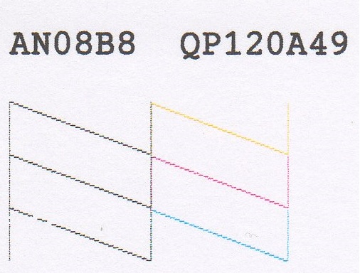

Недавно дали напечатать 300 страниц ч/б текста с парой ч/б картинок, так вот через несколько листов начал полосить на картинках, на тексте может чтоже есть, но не заметно так. Грежу на то, что краска "не успевает" идти в ПГ от доноров, хотя почему тогда полоски идут почти всегда на одной и той же линии. Пробовал поднимать доноры, результат тот же, хотя читал, что двухполостные капсулы не дают влияния на высоту доноров относительно ПГ. При печати проосто текста листов 40 все нормально. Вот собственно возникли вопросы:
1. Может ди это быть просто из-за более густых чернил, пользуюсь InkTec?
2. Правильно ли заправил капсулы, читал по интернету инструкции, мнения разнятся. У меня заправлено так: полость которая идет в ПГ где-то на 80 % заполнена, на ней сверху затычка, вторая полость к которой приходит шлейф от доноров пустая, только немного краски в месте где переход в другую полость.
Пробовал делать с полной заливкой быструю печать, цветные чернила вообще без проблем, черные начинают полосить...попробую выложить скан того, что получилось. Спасибо...

Вот тест дюз сразу после печати черным
Прикрепленное изображение: Тест.jpg
|    Сообщение #2 Отправлено 03 ноября 2013 - 19:43   zigzag_ua
Просто добавьте дисц. воды в черные чернила. То есть, закрываем возд. отверствие на доноре, открываем отв. для заправки чернилами, вливаем воду из расчета 1/5 часть от уровня чернил. Делаем прочистку, пробуем печататать, если не помогло - еще прочистку.

|    Сообщение #4 Отправлено 04 ноября 2013 - 04:43   pepsiman
У вас в капсулах чернил мало, желательно хотя бы 50/50

|    Сообщение #8 Отправлено 05 ноября 2013 - 17:57   pepsiman
Просмотр сообщения-Lenon- сказал:
где написано про заправку двухполостных капсул
здесь на форуме, в какой то теме про балансировку, вы уж на слово поверьте 1/3 минимум, 2/3 максимум
