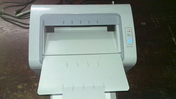

Вот он, наш пациент! Приступаем!

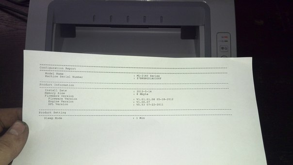

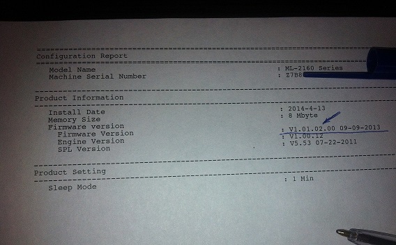

Для начала, мы распечатаем отчёт принтера, чтобы узнать, какая же прошивка стоит в аппарате.

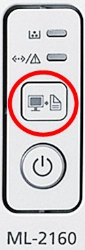

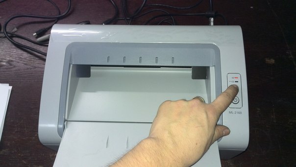

Зажимаем и держим кнопку PrintScr на принтере - индикатор должен помигать зеленым - и, через 10 секунд, примерно, мигнет еще раз - отпускаем кнопку.
Распечатывается отчёт - нас в нём интересует версия прошивки. Текущая, на фото - .08
Ее мы будем заменять на специальную "ломанную" прошивку, которая позволит понизить текущую версию прошивки с .08 до .05, а .05, в свою очередь, будет уже не требовать замены картриджа.

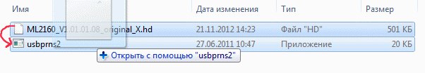

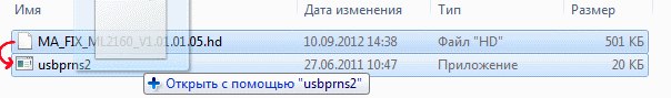

Переносим файл ML2160_V1.01.01.08_original_X.hd на файл usbprns2, появляется окошко , в котором отображается процесс прошивки принтера, ждём, пока оно закроется, и принтер сам перезагрузится.

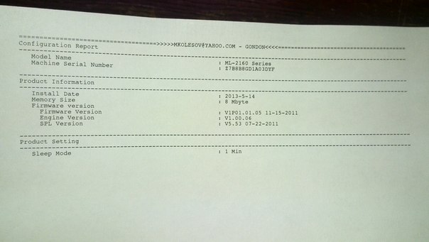

Теперь переносим файл MA_FIX_ML2160_V1.01.01.05.hd на файл usbprns2.

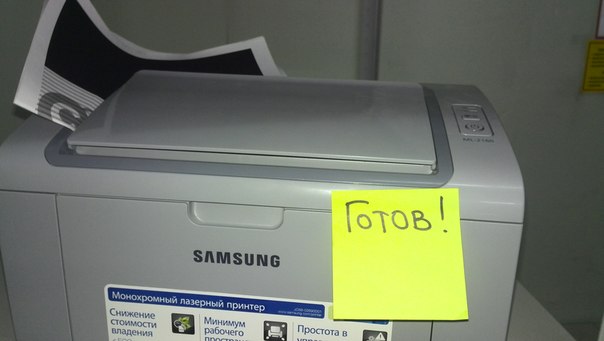

Открывается уже знакомое нам окошко процедуры прошивки принтера, принтер перезагружается, и - вуаля! Прошит, и не требует замены картриджа.

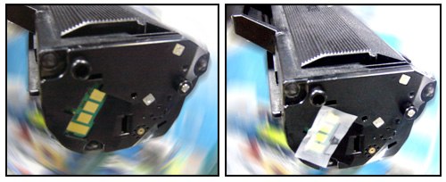

Если же вам нужно заправить картридж, наши специалисты в компании СИТ-Мастер чудесно справятся с этим, заправив его качественно и с душой, и заменят изношенные детали, если потребуется. А тем временем, мы вынимаем картридж, заклеиваем чип сбоку, и пользуемся!
