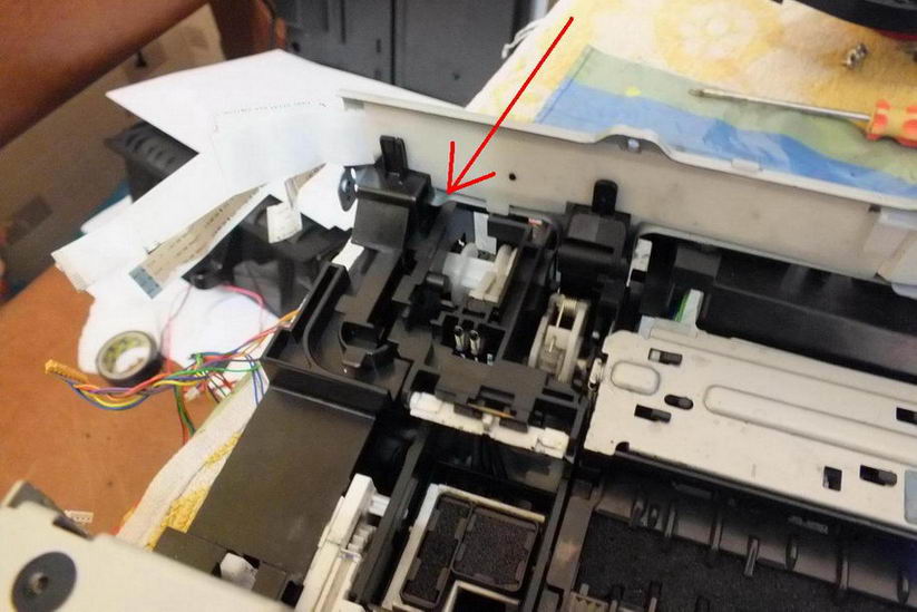

Добрый день.Пошло из этой темы. Собрал принтер (mp540). Все промыл, поставил на рычаг капы пружинку посильней - теперь капа не клинит об ракель. И вклеил пастинку, чтоб шестерня ракеля не слетала. Но появилась ошибка 5С00, это получается из разряда оптопар ии механики прочистки. Механику отбрасываю т.к. все вращается и в прошлом году делал как hardtur в теме:
http://reseters.ru/...showtopic=25687, только я делал латунные втулки.
Я три раза разбирал, перепроверял и чистил эти оптопары, энкодеры. Да и все заодно почистил, кроме заднего, там энкодер чист. Все чисто. Принтер с самого начала инициализируется, но при завершении прочистки уезжает чуть влево и выдает ошибку. Остается только прозвонить, но как это правильно сделать. Тестер есть, но я не электронщик. Прошу совета. Ребят прошу не оставьте без внимания, вторую неделю мучаюсь с ним. Спасибо.

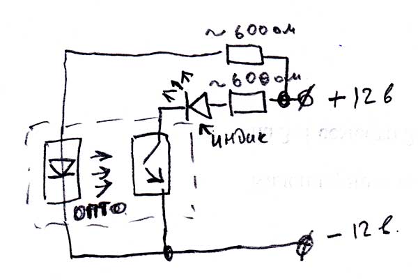

MP540 - Можно ли прозвонить оптопары?
| Сообщение #2 Отправлено 03 ноября 2013 - 12:17
Ликбез в очередной раз.
Все применяемые в принтерах оптопары имеют примерно одинаковую конструкцию и относятся к приборам с открытым оптическим каналом. Что это значит? Это значит, что оптопара состоит из двух (пара) оптических (опто) элементов - излучателя и приёмника, оптические оси которых соосны. В качестве излучателя используются светодиоды видимого (чаще красного спектра) и невидимого (инфра-красного). В качестве фотоприемников используются переходы (чаще N-P, чем P-N)
Благодаря открытому оптическому каналу, появляется возможность очень точно регистрировать изменения мощности принимаемого приёмником светового излучения при введении в канал непрозрачного предмета - шторки, а значит, точно определять положение механических узлов устройства.
Естественно, есть оптопары с закрытым оптическим каналом, но они применяются, в основном, для гальванической развязки электрических цепей. Пример - оптопары источников питания, где нужно отделить "горячую" (высоковольтную) и "холодную" (низковольтную) часть схемы. Состав таких оптопар аналогичен - светодиод-фототранзистор.
Как проверить оптопару с открытым оптическим каналом? Достаточно просто! Для этого нужно подать питание на светодиод, чтобы он начал излучать свет, и на фототранзистор, чтобы зарегистрировать его открытие.
Необходим источник постоянного тока с напряжением не менее трёх вольт. Верхняя граница не нормируется, но с точки зрения безопасности и оптимальности - не выше 12 вольт. Далее нужно помнить, что номинальным током для большинства излучающих светодиодов является ток в 20мА. Это значит, что нам не важно напряжение, а важен ток. Чем выше напряжение, тем выше ток и он может стать критичным для светодиода. Ток нужно ограничить до номинала. Ограничителем послужит обычный резистор. Как узнать номинал резистора? По закону Ома - ток в цепи прямо пропорционален напряжению и обратно пропорционален сопротивлению - I=U/R. Пребразуем формулу для нахождения номинала резистора - R=U/I К примеру, R= 12В/0,02A=600Ом
Подключаем светодиод оптопары через резистор 600Ом к источнику 12 Вольт и если он красного (видимого) свечения, то мы визуально увидим работу излучателя. Обычно, на корпусах оптопар означены выводы излучателя в виде стандартного обозначения диода. Естественно, плюс питания подаём на анад (треугольник) В непонятных случаях ищем даташит на прибор, или (проще) прозваниваем выводы омметром. Светодиод при прозвонке ведёт себя как обычный диод - при одной полярности щупов сопротивление мало, а при другой - гораздо больше.
С фототранзистором чуть сложнее. Выводы (эмиттер - коллектор) определить омметром сложно, а нам нужно подать минус на эмиттер и плюс на коллектор в случае N-P перехода. Кроме того, нужно чем-то зарегистрировать открытие транзистора при его освещении излучателем. Но, попробуем.
Для этого нам понадобится еще один ограничительный резистор 600 Ом и один обычный светодиод видимого свечения. Собираем цепь: плюс источника питания, ограничительный резистор, анод дополнительного светодиода; катод светодиода подключим к предположительному коллектору фототранзистора, а предположительный эмиттер к минусу источника питания. Суть такова: если мы перепутаем полярность транзистора, то при токе в 20 мА с ним (с фототранзистором) ничего не случится.
Подаём питание на светодиод оптопары и нашу цепь с фототранзистором. Если полярности соблюдены, то при исправности оптопары дополнительный индикаторный светодиод должен засветиться. Вводим в канал оптопары шторку. Индикатор должен погаснуть.
Собственно, при определённом навыке и наличии определённых приборов (я пользую отечественный ТЛ 4М) можно с точностью 99….% определить полярность и исправность
Вот примерная схема.

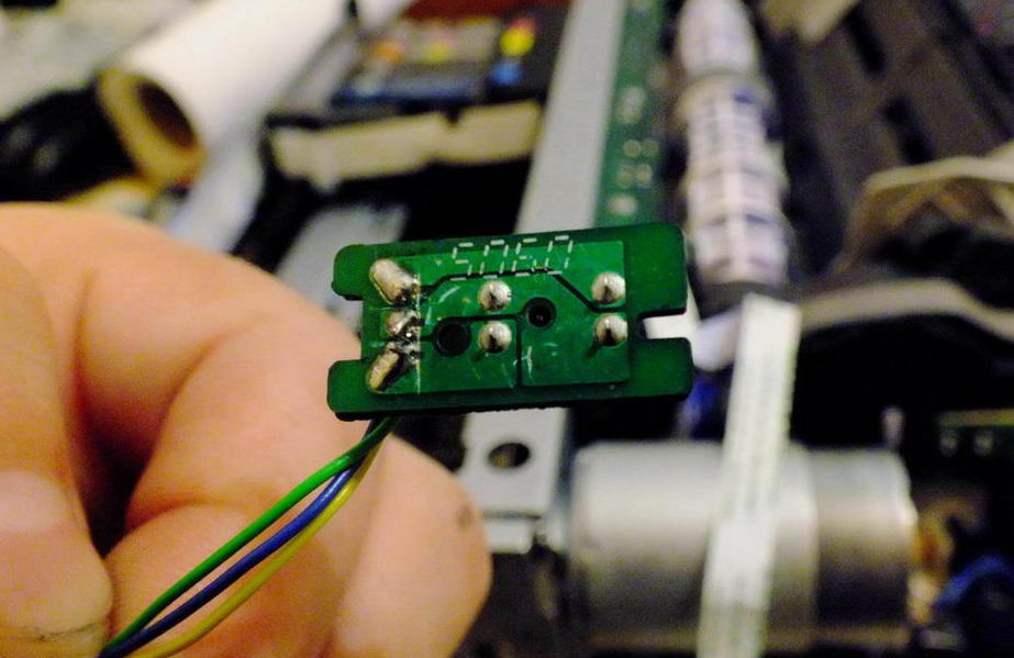

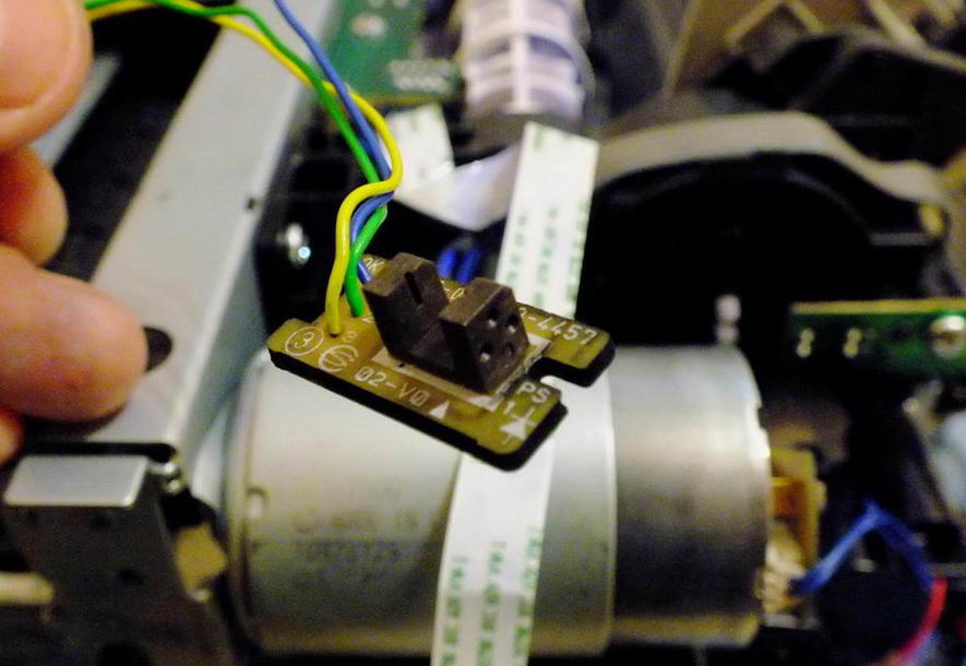

Вот сам датчик:
Вот обратная сторона (оба датчика одинаковы):
, но там вроде просто "вкл-выкл", я когда собирал немного зажал его - прозвонил его рботает при прокручивании (пищит тестер)
Может кроме датчиков еще к этой ошибке еще что относиться?
Я вообще почистил все датчики и оптопары, т.к. внутри принтера образовася синий (почему то) налет от краски, кроме заднего энкодерного, там его не чистил, налета не было в том отделе.
Вот сам датчик:

Из опыта: оптопары с открытым каналом, использующиеся как датчики перемещений, крайне надёжны! Возможны проблемы с грязью и электрическими утечками, которые устраняются простой чисткой и сушкой. А вот "развязывающие" оптопары могут страдать при авариях чаще.
| Сообщение #5 Отправлено 03 ноября 2013 - 14:11
Это та что на фото?
Грязи точно нет, все подчистил. Сейчас даже почистил задний датчик энкодера, попробую запустить, хотя на нем грязи не было.
