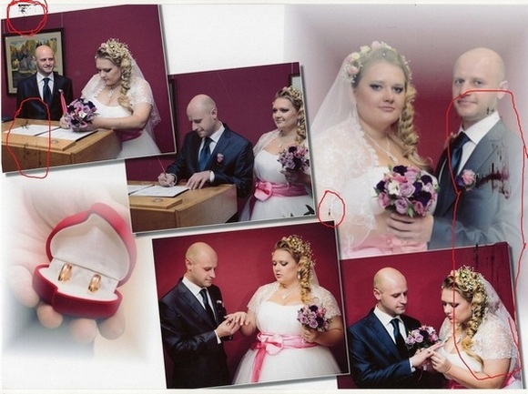

Всем привет!
Отремонтировал свой мфу. До этого лопнули шланги и смешались цвета.
В данный момент после разборки и сборки аппарата появилась проблема - мажет. И так практически на всей бумаге А4 при печати фото (от 80-ки до 230-ки).
Скан прилагаю.
Ребятки, что может быть?

как из быстрых вариантов , с низу на голове наросло чернило. Попробуй взять полоску мягкой ткани обильно смочить в жидкости ( лучше в воде дистиллированной)аккуратно просунуть под голову и протереть голову может помочь.
| Сообщение #4 Отправлено 04 ноября 2013 - 15:15
в конкретном случае возможно наслоение чернил по краям головы, а не на самой площадке и достать нарост "бутербродом " очень проблематично. А при печати водянкой лист немного коробит и края как раз и мажут
