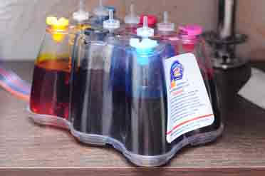

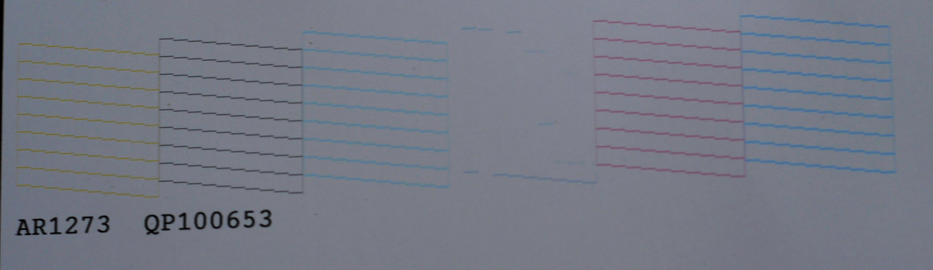

День добрый форумчане! Прошу откликнуться кто сталкивался с проблемой: принтер выдал что картридж с LM закончился, после обнуления уровня чернил этот цвет стал пропадать, после нескольких програмных чисток ПГ этот цвет совсем изменился и от лесенки почти ничего не осталось.

|    Сообщение #5 Отправлено 02 ноября 2013 - 18:33   alexsandr-
Скорее всего произошёл отток чернил от пг.Доноры должны стоять не на столе как у вас.Доноры должны быть установлены на уровне печатной головки.

|    Сообщение #9 Отправлено 03 ноября 2013 - 16:01   alexsandr-
Короче, что бы незаморачиваться с уровнем доноров снпч,установите демпферы на доноры.Оттока небудет.

|    Сообщение #17 Отправлено 04 ноября 2013 - 16:06   Stanovoj
Спасибо всем за советы! Пробовал поднимать доноры- не помогало, цвета как не было полностью так и нет. Промыл ПГ, и заодно пока отсоединено СНПЧ решил проверить картридж LM, вынул воздушную заглушку, вставил шприц, потянул на себя а оттуда ничего ни чернил ни воздуха, поршень обратно втягивается. Отсоединил от картриджа шлейф, снова вытягиваю шприцом-результат тот же. Вставил шприц уже в отверстие шлейфа в картридже, прокачал воздухом в картридж, только после этого чернила пошли из отверстия возд. заглушки. Вот в этом и вся причина, в картридже стояла какая то пробка.
