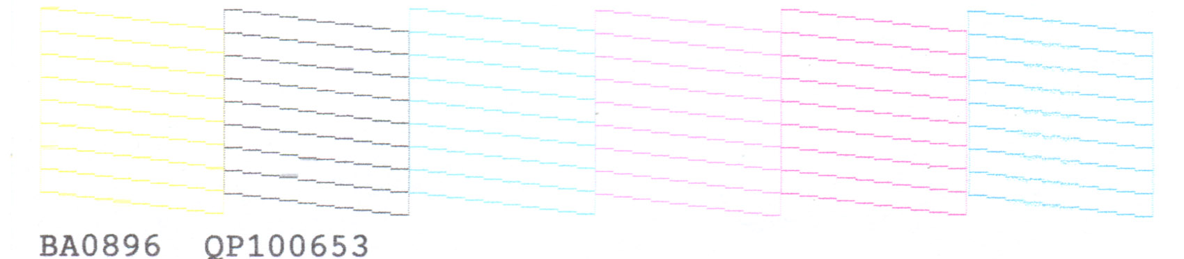

Здравствуйте всем. Epson P50. Краска SCI(Supricolor image limited). СНПЧ изготовителя не знаю но написано R265. Принтеру 2 года. Проблема в синих дюзах они не четкие на фотографиях в некоторых местах точечки. Где то в июне после 3 недельного простоя включил принтер чтобы заменить краски на новые SCI(Supricolor image limited) перед тем как залить проверил дюзы и обнаружил что пропали дюзы на синих(больше половины) а краска на исходе попробовал прочистить опцией прочистки где то 4 раза и краска заканчивалась не появились где то 7 дюз. Заменил краски и после нескольких прочисток не появлялись устойчиво 5 синих дюз. Думал засохла головка на синем. Потом где то через неделю прочитав где то на форуме статью решил по самому простому совету прочистить. Вынул картриджи, набрал в шприц очиститель и в штырь забора синей краски мягко шприцем в него немного очистителя и обратно, вставил картриджи и после 7 прочисток появились все но некоторые дюзы (не много где то 4) были не четкими(я тогда не обратил на это особого внимания в то время у меня пахал L800) я подумал что все нормально. На P50 я печатал не много но заметил что отпечатки нечеткие(нерезкие) и в момент когда закончилась краска на L800(сентябрь) начал печатать на P50. После того как несколько дней на ней печатал понял что снимки стали ухудшаться проверил дюзы расплывчатыми стали еще больше дюз на синем и где то 2 на черном. Делал несколько прочисток, прокачек ни что не помогает. Печатаю как есть. Думаю что убил головку когда закочал в него очиститель. Есть ли вариант все исправить.

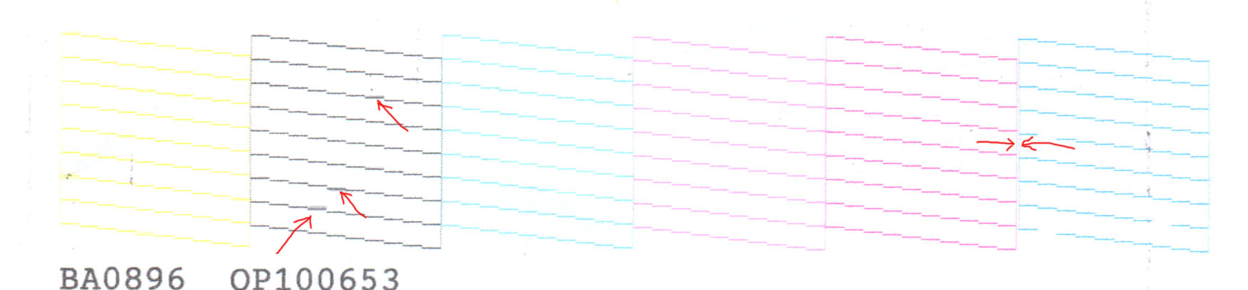

Тут на тесте вообще интересная тема: все дюзы циана как-то подозрительно дружно сместились в сторону... Энкодер заляпан? Косоструй - это отдельная история; похоже, циан (чернила) никудышный...
| Сообщение #11 Отправлено 02 ноября 2013 - 18:35
| Сообщение #12 Отправлено 02 ноября 2013 - 20:29
не похоже на энкодер.
А на что ещё может быть похоже - если тест всех дюз одного цвета синхронно, как по команде, смещён на одинаковое расстояние по отношению к соседнему?

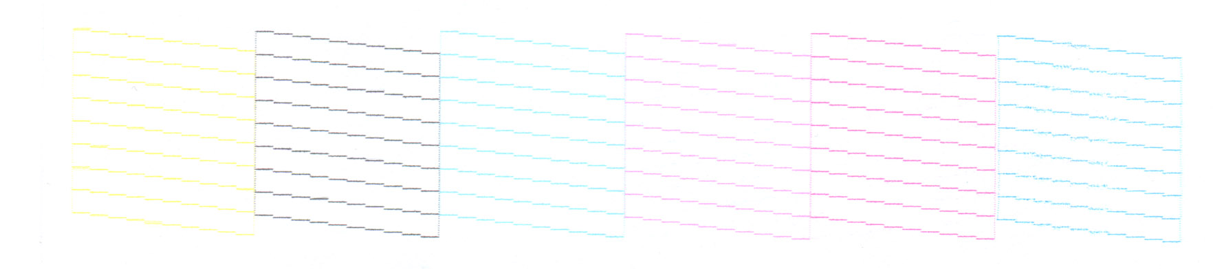

Спасибо всем кто откликнулся, сделал бутерброд на 18 часов как посоветовал pepsiman, прочистил три раза, не появились три синие дюзы(думаю не проблема) смещение дюз стало минимальным,проблема на трех черных дюзах осталась как они двоились так и двоятся. Думаю сделать еще один бутерброд.

Попробовал еще разок бутерброд на 11 часов, салфетка прилипла к головке подложил перед ножом комок салфетки, все вышло. Делаю прочистку и тест дюз. Та же история с чего начинал смазанные синие дюзы(15)отсутствует 2, еще раз прочистил появились все дюзы но смазанных стало еще больше где то 20. Напечатал три фото с преобладанием синего цвета формата а4. На фото результаты те же с чего начинал а на тесте дюз смазаны 30 дюз, смещение дюз увеличилось к прежним отметкам. Гадаю что теперь делать.

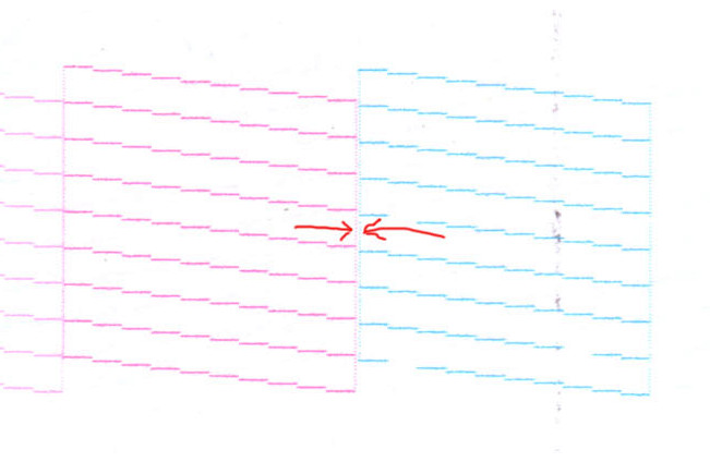

- это всё может быть причиной смазывания полосок в тесте и косоструев. Но речь-то была о другом. А именно, о том, что топикстартер впоследствии показал на своём тесте красными стрелочками, и что мы с alexsandr- обсуждали вначале, предполагая причиной загрязнённый энкодер:
Если и Вы, Nikolai67, об этом же - тогда не имею ни малейшего представления, как такой эффект может быть следствием загустевания чернил...
| Сообщение #19 Отправлено 03 ноября 2013 - 19:29
Об этом. А эффект в том, что густые капли дольше отрываются от дюз, а значит позже долетают до носителя.
Сам подумай. Как грязный энкодер может разделить точки с одной линии на две да ещё и по цвету их разделить.
| Сообщение #20 Отправлено 03 ноября 2013 - 20:51
Да, об этом не подумал...
Справедливости ради, замечу, что вертикальные точки на тесте моего R340 располагаются не на 1 линии. Но это заметно, только если кликнуть увеличение... Я думал, что и на тесте P50 так же.
