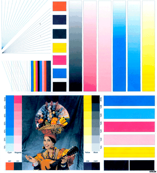

День добрый. Проблема такая. Имеется данный принтер. Все было хорошо до недавнего времени. Принтер начал печатать на желтом цвете красными полосами. Картриджи в принтере родные, переделанные на дозаправку. Заправлял всегда аккуратно, чтобы ненароком не капнуть нигде в самом принтере. Заправлял красками Revkol. В чем беда? Как теперь лечить?
Скан распечатанной страницы
Оригинал
Так же что-то с зеленым цветом, скорее тоже проблема из-за желтого
iP3600 на желтом цвете красные полосы

Вот,
с дюзами все в порядке.
Собственно, почему сделал фото, а не скан. Я не знаю как объяснить, но вот скан этого же листа. Хотя другие листы тут же пробовал отсканировать, все в цвете получились.
На какой бумаге это? Для распечатки этой страницы Вы какие настройки печати задавали: тип носителя и качество печати?

Печатал на обычной бумаге(Снегурочка)
При печати никакие настройки не изменял, т.к. в данном шаге их нельзя изменить. Печатал через программу Canon My Printer

При быстрой печати на простой бумаге именно проходы каретки будете видеть при печати.
А что если напечатаете так на той же Снегурочке: правой кнопкой на иконке изображения "печать" (т.е. с помощью встроенной программы Мастер печати) и задать в настройках печати "простая бумага, высокое качество". Каков будет результат?
Лучше, конечно, напечатать фотографию на фотобумаге с соответствующими настройками и рассказать - присутствует ли проблема или она уже снята.

Я, просто, хотел показать изображение в том режиме, в каком печатаю постоянно. Я понимаю, что если ставить качество высокое, то и распечатанное изображение получится лучшего качества. Но здесь же если поставить высокое качество, то полосы остаются только они становятся чаще.
В принципе, проблема почти устранилась.
красные полосы стали тускнее. Но все равно, не хотелось бы с этим сталкиваться вновь.
И зеленый цвет... Уж очень темный получается при стандартных настройках
