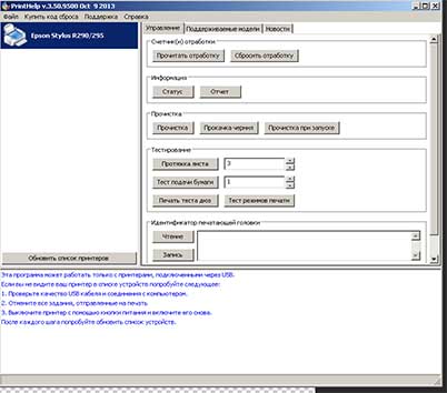

Это конечно вариант,слить -промыть и залить другие.A если не в чернилах проблема?Может вначале разобраться в снпч?Снимайте доноры снпч.Поверните их в положение заправки.Откройте заправочное отверстие и сделайте глубокую прокачку в программе принтхелп.
А вот если непоможет, меняйте чернила.
вы имеете в виду усиленную прочистку дюз?
