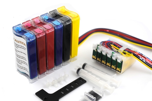

На принтер установлено СНПЧ, следующего вида.

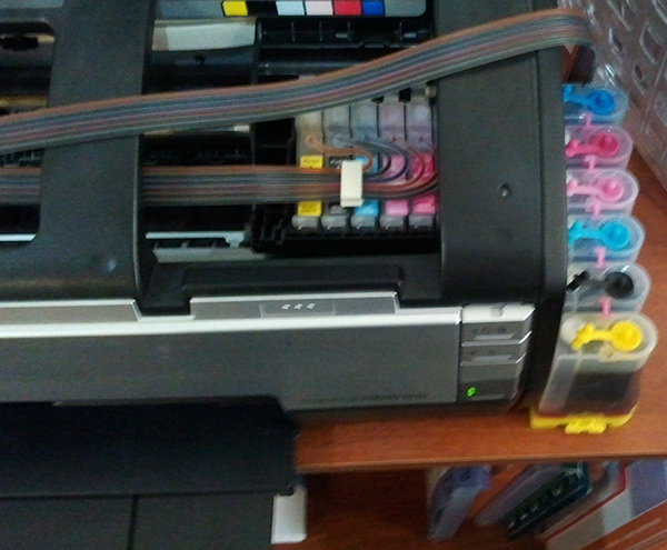

|    Сообщение #6 Отправлено 29 октября 2013 - 15:32   pepsiman
то есть водянку или пигмент?
на фото видно - вода, на пигменте желтый в глаза бросается, ядовитый цвет, как на картинке

|    Сообщение #8 Отправлено 29 октября 2013 - 18:26   ЮХа
Просмотр сообщенияghostfcg сказал:
Честно говоря, на таком уровне доноров принтер 1410 может печатать нормально только очень жидкими чернилами.
Блин… каким же нужно быть богатым, чтобы наплевательски относиться к хорошему дорогому принтеру...
|    Сообщение #9 Отправлено 29 октября 2013 - 19:01   pepsiman
Просмотр сообщенияЮХа сказал:
видимо можно сориентироваться по уровню чернил в воздушном отсеке доноров?
|    Сообщение #10 Отправлено 29 октября 2013 - 19:37   ЮХа
Доноры стоят на одном уровне с принтером, судя по фотографии. Не знаю…. Если работал раньше, то почему не работает теперь?
Мне жаль хороший принтер. Его закормят бутербродами, потом начнут промывать ПГ….
