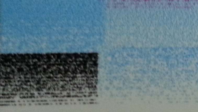

| Сообщение #11 Отправлено 28 октября 2013 - 08:43
пробки открыл, толку большого не прибавилось.
на желтом цвете видны какие левые темные точки
а на черные белые пробелы
в оригинале слева в квадратах заливка
Результат
Оригинал Теста
Думаю проблема и та и та, первые несколько сотен фото принтер отпечатал просто на отлично.
Результат
Оригинал Теста

| Сообщение #15 Отправлено 28 октября 2013 - 10:43
Попробывал распечатать фото отключив быструю печать (в две стороны которая)качество фото стало по лучше стало меньше пропусков
| Сообщение #16 Отправлено 28 октября 2013 - 11:34
Проблема с точками неизвестного происхождения на заливках осталась, посоветуйте какие сделать тесты адж-прогом
