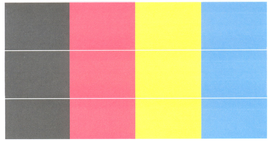

Доброго времени суток! Кто сможет помочь? ipf605 пропуск на всех цветах, т.е. сплошной пропуск через каждые 28 мм шириной примерно в пол миллиметра(может чуть меньше) на всю ширину распечатка, настройка количества подаваемой бумаги не помогает! Распечатывал из КАДовской проги (Компас) линию 30 см. она вмести с пропусками получается 30,2 см. Плоттеру меньше года, чернильницы заправлял сам OCP чернилами. Проблем с цветопередачей нет!

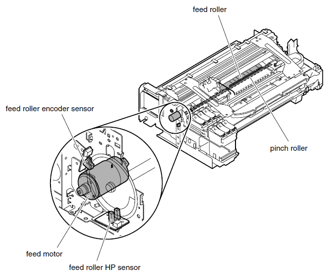

Да, это как раз и есть ширина ПГ, т.е. получается после прохода ПГ плоттер протягивает бумагу чуть больше положенного, пропуск то на всех цветах (да и длинна напечатанной линии больше положенного), не могут все дюзы в одном месте сдохнуть, если только кто тонкой иглой по голове не прошел параллельно её движению, что не возможно т.к. печатаю я один, и всегда на качественной бумаге! Такая проблема была на 500 НР, решилась полным разбором и очисткой датчика от пыли(прозрачная шайба с отверстием) но там плоттеру было лет шесть со дня начала работы!!!!
Так вот где у этого зверька (IPF605) данный датчик? может быть какая мошка залезла (и сдохла на датчике), и т.п., за столь короткий срок работы не могло пыли насесть, хотя, где этот датчик? У НР он очень глубоко в кишках!!!

Дюзы не причем. Было бы выдано предложение заменить ПГ. Энкодерный диск смотреть надо.
| Сообщение #7 Отправлено 29 октября 2013 - 14:21
где-то сбоку.

Блин, не помогло! на Энкодерном диске была небольшая помарка, влажной салфеткой это я устранил, собрал, запустил, выполнил регулировку подачи бумаги, и всё равно то же самое!
| Сообщение #11 Отправлено 30 октября 2013 - 17:18
Бывает что потер диск энкодерный, на вид чистый а все равно пропускает. Тогда помогает ещё раз хорошенько его помыть. Но очень аккуратно, полоски легко смываются спиртом и другими агрессивными средами. Также легко их стереть механически. Лучше начать с мыльного раствора. Потом только перейти на промывку или моющие типа Мистер Мускул.
| Сообщение #12 Отправлено 30 октября 2013 - 18:29
Я только влажной салфеткой прошелся, очень аккуратно, диск не снимал, датчики тоже не снимал, но продул! Распечатал всеми цветами полоски, всё идеально, кроме белой полоски на всех цветах! Т.е на каждый прогон бумаги после пробега ПГ белая полоса по всем цветам, сцука толкает бумаги больше положенного!
