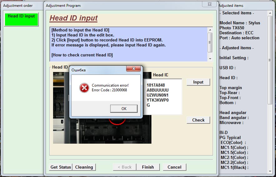

Всем доброго дня, поменял голову на TX650 появилась полосатость(ДЮЗы чистые), прочитал что еще нужно прописывать id.
Скачал AdjProg. Не запускалась - поставил совместимость с Windows XP(у меня Windows 7), запустилась.
Нажимаю STATUS Определяет, показывает остаток чернил. После попытки распечатать Final check pattern print говорит connecrion error.
В разделе Head Cleaning кнопка Print прекрасно работает.
Стоит пробывать прописывать id или лучше не рисковать?
P.S. На Windows XP та же самая песня, так что дело не ОС и не в совместимости.

|    Сообщение #4 Отправлено 26 октября 2013 - 10:40   denol
Прикрепленное изображение: Безименааи-2.jpgВот что говорит...

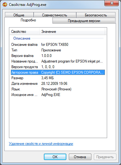

|    Сообщение #7 Отправлено 26 октября 2013 - 13:30   Роман67
По подписи внизу от папки с программой или екзешнику.
|    Сообщение #8 Отправлено 26 октября 2013 - 13:54   denol
Вот свойства .exe
Такую вот ссылку нашел - http://prof-66.ru/ma...gory/34804.html
то или не то? Там кто-нибудь покупал?
Извиняюсь,нашел. Orthotamine...
  • Прикрепленное изображение: Безим5ени-1.jpg
