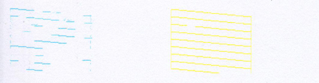

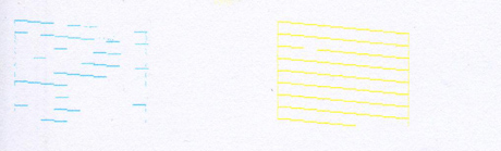

Тест дюз до
прочистка и тест дюз после
изменений никаких . Хм..... и куда-то делся черный.
Ситуация какая: он печатал относительно нормально, пока в картриджах не закончились чернила (по словам владельца). А вот теперь у же совсем плохо печатает.
Вот в том и проблема, что бумагу тянет, а печати нет - краска не поступает в картриджи.
В шлейфеесть....И в картриджах, вроде бы есть....
По чернилам могу сказать только, что водорасстворимые. Чьи именно - информации нет, т.к. в принесенном пакете присутствуют и ВВМ и КолорВей

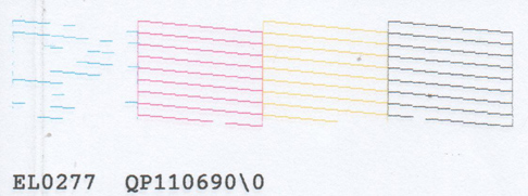

Добрый день
WWM - большое спасибо, Ваши советы и и инструкция помогли. Выкладываю скан последнего теста дюз, чего смог добиться. И чернила не уходят. Проблема была, как по мне, в "завоздушенности" картриджей.
Хочется продолжения банкета: что сообщество посоветует с синим цветом (желательно без разборки принтера)? Прочистка ПГ через опцию в принтере не помогает (прочищал три раза - результат без изменений)
С уважением, ruthenus
| Сообщение #17 Отправлено 28 октября 2013 - 08:54
Если штатной прочистки не хватает, то следует переходить к более радикальным методам. Кроме того, очень желательно использовать свежие чернила, а не смесь.
