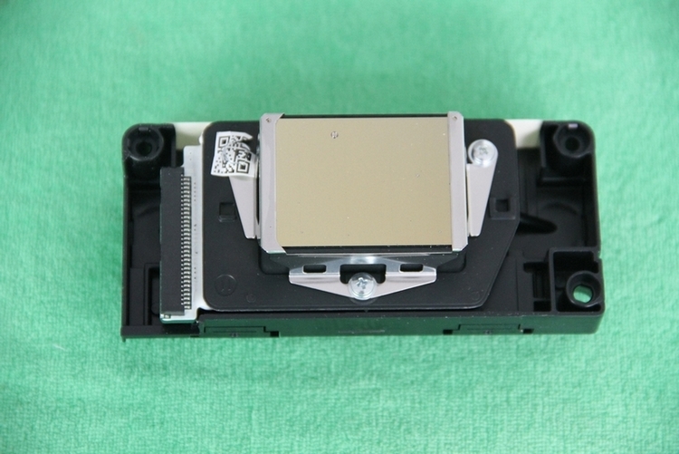

В автоподатчик установил 3 листа бумаги Epson Traditional Photo A3+, и запустил печать фотографии, перед этим уже напечал несколько штук, но на этот раз загрузил не один а три листа, не придав тому особого внимания. Начав печать, принтер сначала потянул один лист, но потом я не заметил как он потянул вместе с ним остальные два. Когда я обратил все таки внимание на необычный звук печати и открыл крышку, уже была отпечатана половина листа, и при этом весь глянцевый слой был "срезан" печатающей головкой. Бумагу я вытянул, попробовал напечатать, вроде бы идет, но когда допечатывает конец листа, задевает немножко чем-то самый его уголок и немного заминает. Но самое главное, качество печати будто с забитыми дюзами (сделаю сканы и добавлю).
Вот такая проблема. Может кто подскажет, что может быть. Или вообще ПГ придется менять? Принтер новый, несколько месяцев да и пользовался мало.
Фото прилагаю.

R2000 захватил несколько листов. Выстругал глянцевый слой на бумаге и теперь полосит.

Вокруг пластины с дюзами на ПГ, установлена обойма, может отогнулся край - это не сильно страшно, но придется снимать ПГ. Заодно посмотрите на поверхность печатной части, могло и деформировать.
| Сообщение #3 Отправлено 23 октября 2013 - 08:15
Насколько я понимаю, по бумаге прошлась именно эта деталь - изображение. Не подскажете как она называется?
А вообще процесс снятия ПГ осуществим самостоятельно (вопрос не очень разумный, но я имею ввиду снятие ее обыкновенным пользователем, не специалистом)? И гарантия скорее всего будет недействительна?
Это разъем шлефа, но не он прошелся по бумаге. В посте №2 Вам уже ответили что могло "пройтись" по бумаге (смотрите металическую обойму вокруг пластины с дюзами).
Процесс снятия ПГ не сложный, главное желание и сервис-мануал.

Несколько неправильно выразился - я не хотел опровергнуть утверждение второго поста, а прибавил к нему еще мое предположение (неверное как теперь понял). Благодарю за ответы, постараюсь разобраться.
Еще один вопрос - стоит ли выкладывать сканы с отпечатками, чтобы увидеть разницу в печати до и после поломки? Или это никому ни о чем не скажет?
| Сообщение #6 Отправлено 23 октября 2013 - 09:17
Если поверхность ПГ не пострадала, то печать должна вернуться в норму, несколько прочисток должны помочь
