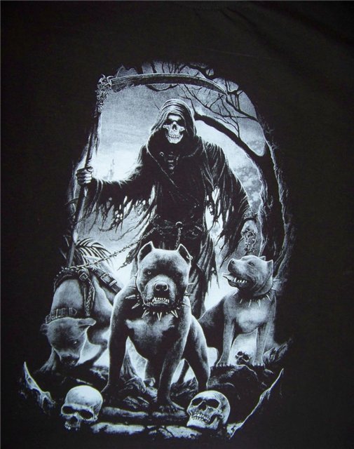

а ещё лучше...но дороже
http://www.youtube.c...h?v=ZPahbyEFZIM

koka, классно, конечно. Но действительно удовольствие недешёвое) И надо места немало, что в конечном итоге удорожает аренду помещений.

да какое ж место дополнительное надо-только для принтера лазерного...а ежели ещё и Оки с белым тонером (есть такие)...вообще красота ...но мне такое и даром не нать...не-брешу-даром бы взял.
