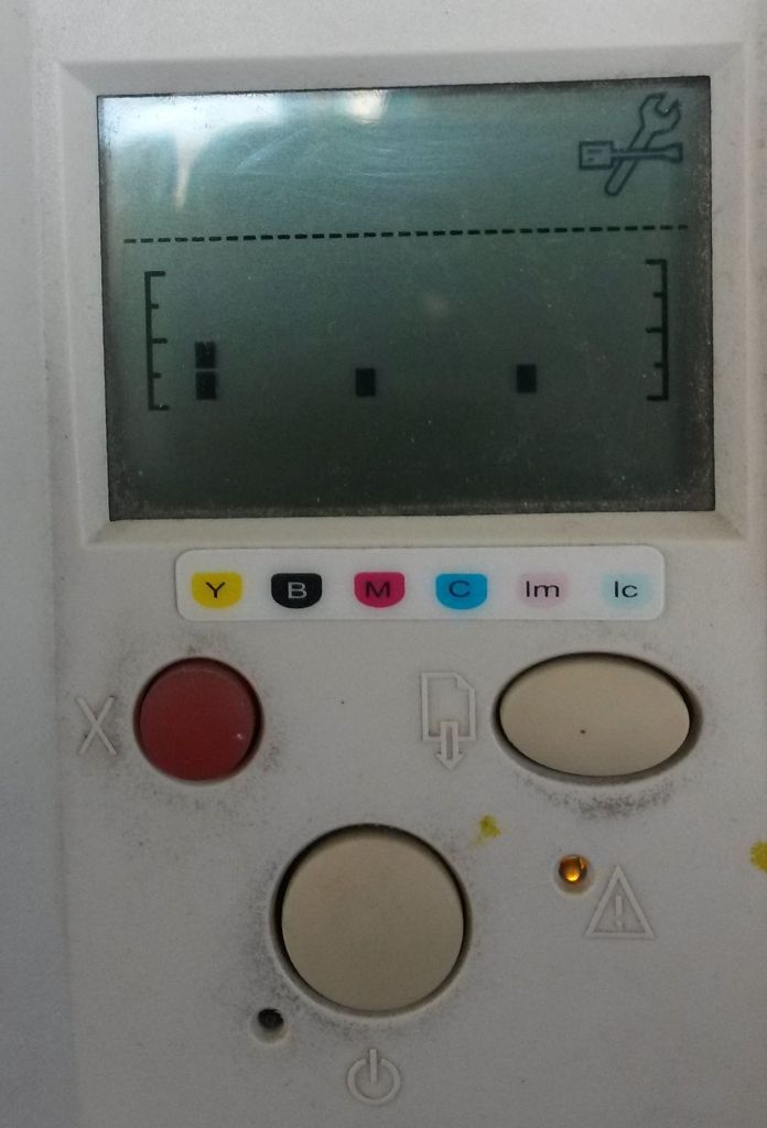

Ребята прошу помощи. Имеется старенький hp designjet 20ps. При включении проводит кареткой с права на лево потом обратно и встает после посередине. Происходит выключение потом включается и выдает ошибку как на фотке. На сколько я понял ошибку выдает связанную с сервисной станцией. Так ли это?Прикрепленное изображение: printer1.jpg

Смотрите аналогичные темы по HP широкоформатникам. Ситуация расписана и СМ выкладывал с видео по разборке/сборке где то...
Саму ошибку можно скорее всего идентифицировать и по любому мануалу. Тут на HP 500/800 . Принтеры очень похожие в части сервисной станции и устранения проблем с ней.

Дело в том что принтер я разбирал и промывал и смазывал сервисную станцию. НО! Может ли данная ошибка вылезать если не работает куллер на Блоке Питания? Да еще картраджи стоят 2009 года. Есть ли в данном принтере отслеживание даты производства принтера?

Как не работает? Запитайте автономно и если исправен, то искать в электронике проблемы. Была подобная ситуация с HP 130 (не факт что именно такая) - сгорел предохранитель и микросхема на материнке (если не путаю). За давностью тема удалена видимо. По срокам годности ПГ - это в поиск. Но подобных моделей немного и при включении принтер на ПГ и будет ругаться.
По ошибке - ну девайс не выходит в готовность и может вполне глючить на последней ошибке, что в мозгах прописана.. Опять же - станция правильно собрана и не клинит? БП по току может с защиту улетать в такой ситуации (куулер может и не запускаться, поскольку по обратной связи завязан на большие напряжения питания движков) и выдавать как раз ошибку на станцию.
