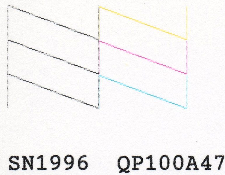

Доброго времени суток. Такая проблема - стал полосить, сделал штатную прочистку, тест дюз 100%Прикрепленное изображение: img002.jpg, далее вывожу на печать что угодно в обычном качестве, несколько проходов нормально, а дальше полосит именно желтыйПрикрепленное изображение: img003.jpg. Далее просто прочистка не помогает, помогает только введение из шприца промывки и обычная прочистка. Снова 100% дюз. Замечено - если при этом выводить на печать с любым типом бумаги кроме обычной, то желтый не пропадает вообще и тест дюз 100%, но стоит только поставить обычную бумагу в настройках, то всё повторяется. Установлены ПЗК WWM,Чернила менять пробовал (print write, wwm, patron)- результат нулевой,менял местами ПЗК - любой картридж в желтом ведет себя одинаково... Даже попробовал вставить оригинальный картридж, то же самое... Может у кого было такое, подскажите пожалуйста...

Нет, не зависит. Качество печати может даже быть на тексте или экономе. Почему то зависит только от типа бумаги.
У меня осталась только одна мысль по этому поводу, что чернила вспениваются во вводной игле в районе сеточки, иначе такое поведение объяснить никак не могу. Но вот как это связано с качеством бумаги :biggrin:/> :help:/> :help:/>

Принтер брал с рук, внешне состояние идеальное, собственно как и внутри. С ним дали его родные картриджи в пленке. Но при возникновении дефекта я снял ПЗК и увидел на иглах остатки пигментных чернил, т.е. печатали пигментами потом перешли на водянку. ПГ не снималась, не залита, всё чистенько... Думаю на входной сетке остался пигмент и Вы правы, при большей скорости больший расход и не хватает ему, но вот почему тогда после пропадания цвета он не чистится штатной прочисткой, а только после проталкивания промывкой??? Думаю ставить откисать желтый...

Двое суток откисания, с регулярным подогревом и продавливанием промывочной жидкости... Результат - тест дюз 100%, пол листа желтый есть, а дальше снова полосы. Всётаки наверное что то с ПГ или в железе... :sorry:
