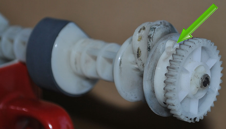

Задание на печать уходит, "основная" ось МФУ начинает крутиться, но слышно, что в холостую, механизм подачи бумаги вообще никак не реагирует. Разбирал до основания, снимал податчик бумаги - вроде всё на месте стоит, собрал назад - не срабатывает-(
Точно помню, что на каком-то МФУ раньше устранял эту проблему, но как - вообще забыл! Ещё на старых пигментниках такое встречал - сползает шестерёнка на основной оси, которая справа, возле капы, подвинул её отвёрткой и дальше всё работает. А в этом случае, что не так?
Клиент говорит, что баг вылез после того, как затянуло лист с двумя скрепками и его перекосило; лист удачно вынули, кусочков бумаги и скрепок внутри МФУ не осталось...

Снимайте вал подачи бумаги - внимательно смотрите с правой стороны - сломан храповик или выступ на котором он держится.
| Сообщение #5 Отправлено 18 октября 2013 - 18:19
на т50 и прочих ломается выступ

Стаc, с правой стороны, это возле капы?
Стаc / pepsiman эти храповики (или весь вал) взаимозаменяемы на Т50 / ТХ650?

Да, возле капы. Т50/P50, L800, R290, TX650/PX660 одно и то-же железо. Этот вал подойдет еще и от R270 и клонов.
| Сообщение #8 Отправлено 18 октября 2013 - 20:09
Можно вал менять, как то извращался, дырдочку просверлил и подходящего диаметра и длинны, винтик вкрутил, предварительно срезав шляпку и проточив паз для отвертки. Суперклеем зафиксировал. Сложность в том, что не в подходящем месте находится выступ
| Сообщение #9 Отправлено 19 октября 2013 - 12:51
Спасибо за подсказки. Но я ещё не понял - этот маховик на самом податчике бумаге (т.е. можно полностью его сменить?) или он на железном "наждачном" валу насажен?

Вал на котором ролик подачи бумаги находится, стрелкой показано место, где обламывается фиксатор
| Сообщение #11 Отправлено 19 октября 2013 - 16:36
Ну что ж, братья-форумчане, делов-то с вашей помощью было на пол-часа (когда знаешь куда и что-) Разобрал, поправил, собрал, работает! Муфта та не поломалась, в данном случае, просто выскочил. МФУ - в работу!
