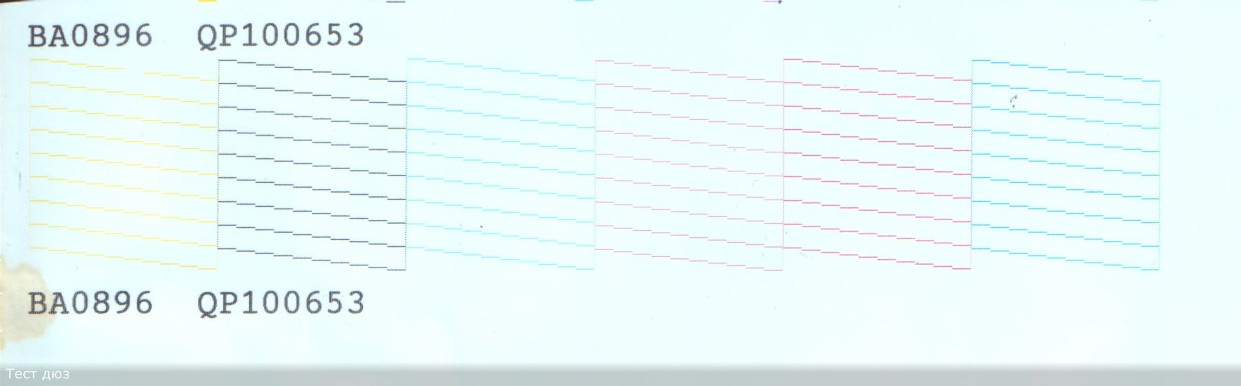

Здравствуйте. Использую принтер р50. СНПЧ капсульная. Чернила инк-тек(№10), кроме чёрного - инк-майт. Недавно при проверке дюз на жёлтом цвете пропала одна полосочка. Штатные промывки не помогали. Дальше сделал бутерброд раза три - не помогло. Заодно надумал прочистить все дюзы. Обратным давлением отобрал остатки чернил из пг. Надел вместо доноров шприцы через кембрики, залил промывочную жидкость колор-вей и сделал промывку через слив - шприцом. Установил обратно доноры на принтер сделал несколько штатных промывок, сделал тест дюз с жёлтым цветом изменений нет. На форуме писали, что жёлтый инк-тек 10-ой серии забивают пг - решил их заменить на колор-вей.
Опять обратным отсосом удалил чернила с ПГ (жёлтый и синий цвета)Установил вместо жёлтого и синего цветов шприцы - залил в них зелёный ММ с нашатырным спиртом и сделал несколько штатных промывок, затем убрал обратным отсосом ММ из ПГ, залил снова ММ, снова несколько штатных промывок, затем опять обратный отсос. Промыл СНПЧ из под жёлтого цвета дисцилированной водой, залил колор-вей сделал несколько штатных промывок. На тесте дюз все цвета частично отсутствовали. После ещё нескольких промывок получил такой тест дюз. Жёлтого одной полосочки так и нет.
Подскажите, что по тесту дюз можно сказать, что дальше делать. Можно ли вернуть жёлтый. И вроде все остальные цвета требуют ли прочистки, полоски на всех цветах неровные.
Для меня важно, что бы принтер печатал максимально чётко тонкие линии.
Р50 - тест дюз Жёлтый не прочищается

Какая модель у снпч? Какой пробег у принтера?Сделайте тест в принт хелпе и выложите сюда.

mitr2008, уже около двух лет пользуюсь чернилами InkMate EIM290 - за это время ни разу дюзы фатально не блокировались; пару раз некоторые пропадали, но штатная прочистка плюс выдержка времени после неё ~1-2 часа всё восстанавливали. Ранее использовал другие чернила, и тогда проблемы периодически возникали серьёзные; закончилось тем, что пришлось заменить ПГ. А пока окончательно сопла на старой ПГ не позабивались - длительное время для их прочистки использовал LOC для душевых комнат (не путать с другими: их несколько видов), методом "бутерброда" - неизменно был положительный, 100-процентный результат (по крайней мере до тех пор, пока ПГ не забилась наглухо). Как правило, двухчасового "бутерброда" (2-х, 3-х -кратного) было достаточно. Поначалу разбавлял LOC дистиллировкой 1:1, а ближе к кончине ПГ уже помогал только неразбавленный. Обычно эффекта от прочисток хватало на несколько месяцев, после чего приходилось снова "LOC'ировать" ПГ.
Этим средством я решил воспользоваться после того, как многократные попытки реанимировать ПГ с помощью ММ и нашатырного спирта не увенчались успехом...
Я не хочу сказать, что это средство 100% поможет и Вашей ПГ; не исключено даже, что ещё и навредит... Поэтому рекомендую, как крайний вариант - если другими доступными средствами не удастся откупорить забитые сопла (кроме жёлтого, ещё на лайт циане, по-моему, тоже одно сопло есть проблемное - линия размыта).
Что-то я не разглядел неровностей...
Этим средством я решил воспользоваться после того, как многократные попытки реанимировать ПГ с помощью ММ и нашатырного спирта не увенчались успехом...Я не хочу сказать, что это средство 100% поможет и Вашей ПГ; не исключено даже, что ещё и навредит... Поэтому рекомендую, как крайний вариант - если другими доступными средствами не удастся откупорить забитые сопла (кроме жёлтого, ещё на лайт циане, по-моему, тоже одно сопло есть проблемное - линия размыта).

alexsandr- СНПЧ super print - капсульная, доноры офис в одном блоке (сосуд марриота). Напечатано страниц 1554, проходов каретки 142710, прочисток 113.
Принтеру около 2-ух лет. Используется можно сказать редко. Делал бутерброд 3 раза минут по 5, прочисткой колор-вей для чернил на водной основе. Вчера опять делал бутерброд ММ зелёным, выдерживал 1,5-2 часа, результата не дал, в предыдущем сообщ. скан тестов.
