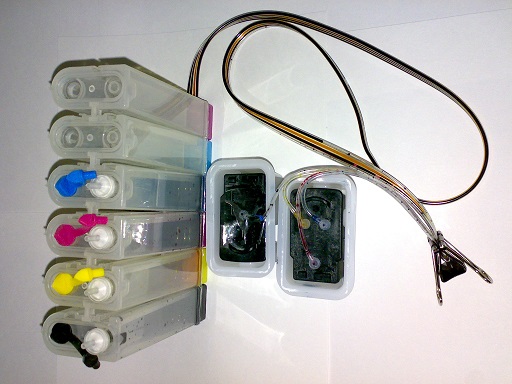

Напишите, какое у вас снпч .Сфотографируйте картриджи и скиньте сюда.

to alexsandr-
СНПЧ самосборная из «фирменных" комплектующих.Фото прилагается
Если присмотреться - вид как заклеена поверхность черного картриджа. До "проблемы" все работало и без этой доработки.

to alexsandr-

У тебя на фото в СНПЧ воздух в трубках, думаешь если заклеишь герметично картридж у тебя воздух испарится? Он уйдет прямиком в голову. Да и атмосферное давление и перепады температур добьют голову.
