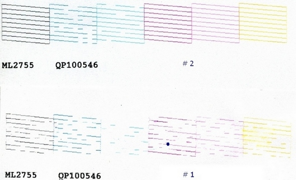

Кратко: …достался Epson R220 с СНПЧ краска inkTech, долго не печатали. Разобрал, снял «голову», отмочил, промыл, от шлейфа питания «головы» отлетели два голубых полоски-изолятора. Собрал «голову» без них, заправил новое СНПЧ на краске ОСР. СНПЧ стоит на одном уровне (пробовал даже ниже опускать). Воздух выкачал, давление выровнял. Прочистку дюз сделал.

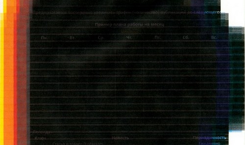

Печатаю тест дюз и выходит вот это (картинка1). Просто кусок текста ч/б — выходит вот это (картинка2).
Вопрос, где искать проблему: снова разбирать «голову» или СНПЧ криво поставилось?
ВИДИМО НЕ СТОИЛО ТАК ГЛОБАЛЬНО НАЧИНАТЬ, СНИМАЙТЕ ПГ, прогоните через сопла промывку или воду дистилированную и сушите сутки, на батарее, контакты у шлейфов просмотрите, спиртом протрите, а вообще может и кирдык ПГ. Транзисторы на плате по хорошему бы тоже прозвонить
| Сообщение #3 Отправлено 17 октября 2013 - 14:05
Кирдык ПГ.
Маловероятно что КЗ или "неправильный" контакт шлейфа на ПГ.
| Сообщение #4 Отправлено 17 октября 2013 - 15:42
Надо их приклеить на место. Эти полоски служат для того, чтобы контакт со шлейфом был хороший(за счет большей толщины шлейфа).
Ну и обратить внимание на то, не произошел ли задир самих контактных площадок на шлейфе. Т.е. не отслоились ли дорожки.

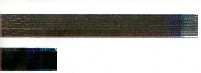

Собирательный образ получился следующий:
Все снова разобрал, промыл водой, сушка феном + 3 дня на батарее, приклеил изоляторы, все собрал, SSC и Initial charge + head cleaning...
Первый тест дюз уже был похож на "человеческий". Через пару часов 4 цвета были почти ок.
С двумя цветами будут разборки дальше.
Очевидно в первый раз "подзаправил" доверху промывкой, вот у головы все и "поехало-поплыло".
Так что ПГ скорее жива, чем мертва.
Всем удачи!
