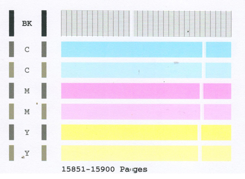

ruthenus, энкодерную ленту протрите для начала. Где тест дюз???

Где тест дюз???
Прилагаю и попутный вопрос - где можна найти сервис-мануал на этого зверя или ему подобного (инет рулит, но я почему-то не нашел
