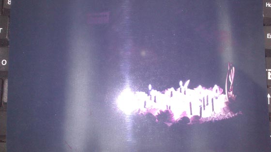

Печатаю "темные" фото на Епсоне Л800,при выходе на фотографии наблюдаются белые полосы в некоторых местах..такое ощущение что в этим местах черный просто пропадает..Дюзы все в норме..другие "цветные" фотки нормально..вот именно только те фотографии где сзади фон черный или просто темный..
Бумага super glossy(data home) краска универсальная стороннего производителя( по качеству отличная,ничем не уступает оригиналам)...но вот эта проблема с полосами на черных фотках,просто убивает!
Есть ли у Вас на этот счет какие то мнения?
ПЫ.СЫ. пользоваться оригинальными расходниками нет смысла,печатаю много фотографий(от 6.000 до 10.000 / мес.)
Еженедельная калибровка ПГ,прочистка и тд все проводится...
Прикрепляю фото с полосами..
  • Прикрепленное изображение: 2313.jpg

Чернильное голодание - черные чернила плохо поступают к печатающей головке. Причина - скорее всего подзабит фильтр под чернильным штуцером. Хотя может быть и из-за некачественных чернил и из-за слишком низкого расположения доноров.

Штуцера являются составной частью ПГ, а не СНПЧ и до фильтров вам так просто не добраться. Нужно снимать ПГ и чистить ее обратным отсосом, что является довольно рискованной операцией. Попробуйте для начала начать с малого - заменить черные чернила на свежие.

У Вас дефект на бумаге и чернила просто не "прилипают" локально.. По крайней мере в конкретном случае именно так.

aVs, там о других полосах речь - о проплешинах слева и справа от белых клякс. Кстати TopprinT, что это кляксы у вас?

Ага... а в других местах как то без чернильного голодания? В сторону по 2 см. ... :smile:

нет,темно красные "кляксы" это силуэты изображения..точно не кляксы)
во всей пачке чтоль? я этот рисунок отпечатал раз 5 точно..та же история...разве что полосы сдвигаются то на 1 см влево..то вправо

Просмотр сообщенияTopprinT сказал:
Запросто. Ну и бумагу назовите - интересно...
Как вариант - повреждение слоя при подаче бумаги принтером, роликом захвата - тоже не редкость.

Блики на бумагеот фотовспышки?
|    Сообщение #13 Отправлено 16 октября 2013 - 12:39   awerqo
А может быть это косяки бокового энкодера? Посмотрите внимательно - в светлых местах видно расстояние между проходами головки.
И TopprinT, нет такой краски, которая бы не уступала оригиналам.

Просмотр сообщенияawerqo сказал:
бокового энкодера
Унас сегодня первое апреля?Вроде бы нет.
Хватит фантазировать.Фото такого качества что ничего там не видно.

Просмотр сообщенияaVs сказал:
Сань, а это как так?Быввает так что конкретний тип чернил неподходит к конкретному типу бумаги и это супер редкость,но так что бы избирательно.....
да

порыл форум..называют такие "пробелы" проплешинами и вроде как некоторые вылечили AP adjustment? не знаю на сколько это реально...говорят лучше не лезть в эту прогу дабы не убить принтер..вот сижу на перепутье...
PEPSIMAN в этой проге здорово сечёт.САМОЕ ГЛАВНОЕ НЕ ТРОГАТЬ ЭПРОМ.остальное не так страшно..

к сожалению не все пункты мне там идеально понятны, проплешины, думаю это не программный глюк, попробуйте отпечатать сплошные заливки с другими цветами, как правило черный самый густой и проблематичный цвет, не зря на некоторых моделях стоит два картриджа черных, а на WP4015DN 4 шкалы черного, соответственно сопел больше в четыре раза

Уступает и ещё как.данное фото тому доказательство.Слишком густые чернила.
