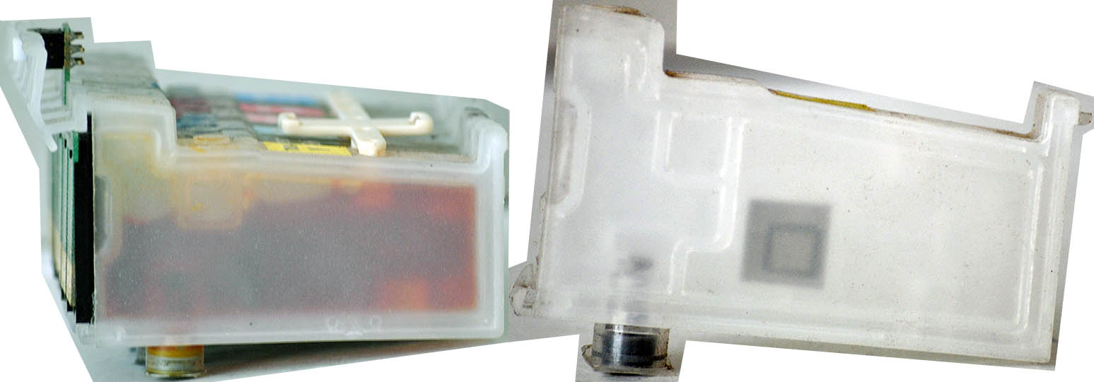

|    Сообщение #50 Отправлено 16 октября 2013 - 13:41   pepsiman
Просмотр сообщенияxoroshop сказал:
Блин, у них СНПЧ только картриджная - это критично?
не желательно, там фильтр 5на 5мм, забьется быстрей, на В300 стоит демпфер, где площадь фильтра в два раза больше и то забивается даже на оригиналах
ИМХО

|    Сообщение #51 Отправлено 16 октября 2013 - 13:47   ugrinov_ss
xoroshop, у меня почти все системы картриджные, все нормально работает. Есть и капсулы... но хоть убейте, разницу между картриджной СНПЧ и капсульной не ощущаю :-)

|    Сообщение #56 Отправлено 16 октября 2013 - 14:27   pepsiman
У меня и картриджные СНПЧ работают
CR-Motor с капсулами дольше живет, потому как с капсулами вес каретки намного меньше, да и симптом "кома" на тех же Т50 практически не проявляется
