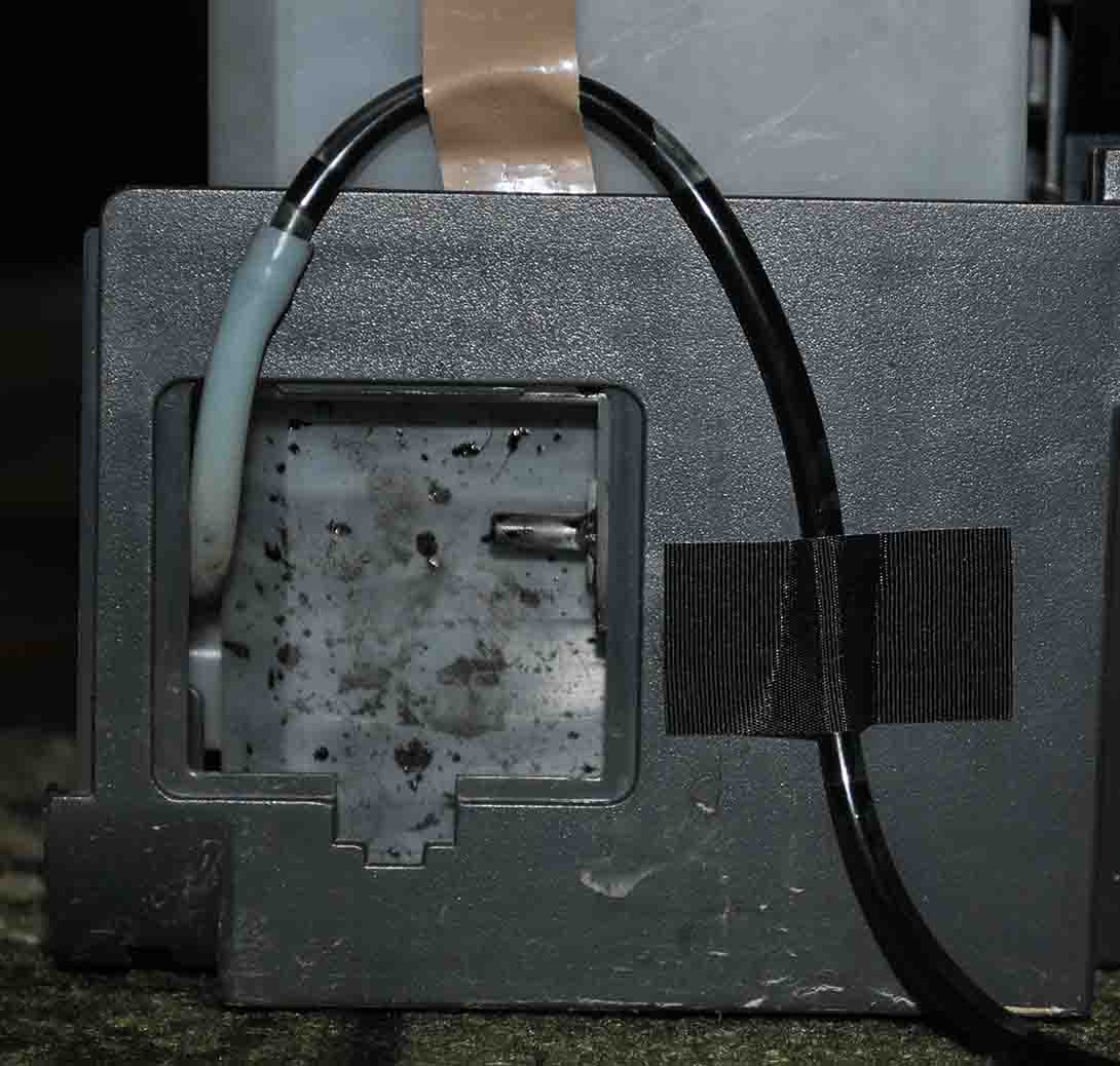

Менять памперс не обязательно, достаточно будет вывести слив отработанных чернил во внешнюю емкость. На задней стороне принтера в левом нижнем углу, со стороны ПГ, есть маленький лючок 4.5см - 4см. Откройте его, отсоедините силиконовый шланг. Покупаем в аптеке систему для Внутривенного вливания (капельницу). Выводим слив в внешнюю емкость, подойдет любая пластиковая бутылка. В крышке бутылки делаем два отверстия, одно для шланга от капельницы, второе, для воздуха. Тару ставим на одной поверхности с принтером, чтобы чернила не вытекли из СНПЧ или крепим шланг как на фото.

Спасибо за советы!
Крышечку открыл, шланчик нашел. Где-то на этом форуме прочитал, что можно памперс постирать, типа. :)
В качестве эксперимента взял и пополоскал в воде с моющим средством. просушил и поставил обратно. :)
После этого принтер отдал детям в пользование, сам не печатал. Думаю что будет всё нормально. :) :) :)
