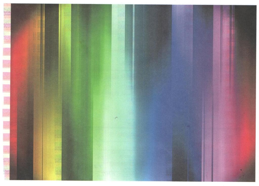

CX3900. Смещение при печати.
| Сообщение #4 Отправлено 10 октября 2013 - 14:10
С принтером что-то делали?
Какова предыстория у данной неисправности?
| Сообщение #5 Отправлено 10 октября 2013 - 14:11
начните с протирки ленты позиционирования (энкодера)
| Сообщение #8 Отправлено 10 октября 2013 - 14:36
Когда и при каких обстоятельствах появилась данная проблема?По подробней пожалуйсто.
Когда-то на форуме я читал про подобную проблему.По-моему там что-то со шлейфом было......
Аджутом протестируйте принтер.
| Сообщение #10 Отправлено 10 октября 2013 - 14:39
Отключать. снимать и сушить.Либо короткое замыкание,либо не все контакты контачат.
| Сообщение #12 Отправлено 10 октября 2013 - 14:45
Привет Марат.не энкодер.На каретке пг есть датчик, который с энкодерной ленты считывает информацию,можно предположить что он заляпан.Правда это мало вероятно.Но всё же,,,,
