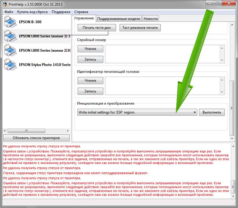

ЗАлил флеху (новую)вот этим http://www.mediafire...L800_29w800.rar, всё гут, определился как Л800, стали дрова, но не видит катриджей, снял планку с чипами, -результат тотже, нулевой, подскажите гуру плиз

там нет картриджей, вам инициализацию видимо нужно сделать из PrintHelp, разница в eeprom
он не может не видеть картриджей, их там не предполагается даже, вам надо наверное сбросить уровень чернил...

потыкал в принтхелпе, что такое "инициализация" не нашёл, или не вижу, сбрасывать памперсы? смысл, принтер новый...На принтере горит капелька, а в свойствах принтера все картриджи горят красными кружочками с крестиками
