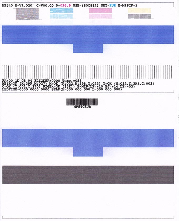

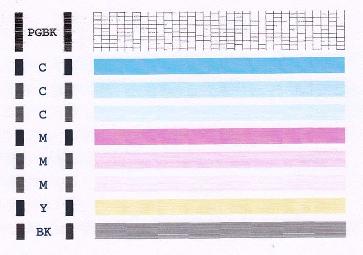

Черный пигмент полосит, водянка идет блоками, где каждый блок смещён вверх-вниз. На бумаге стали заметны следы чернильного облака, отдает синевой.
Прикрепленное изображение: IMG_0002б.jpg
Подскажите, пожалуйста, стоит ли мучиться с промывкой или головку уже не восстановить?
Хотел распечатать с сервисного режима- не получилось. На мониторе появляется надпись SERVICE MODE, потом после двух нажатий на мониторе появляется IDLE. Потом одно нажатие RESUME и подтверждение кнопка ВКЛ - и МФУ просто выключается!

|    Сообщение #5 Отправлено 10 октября 2013 - 07:05   Cега
Скачал Service Tool 1050, распечатал тест.
Прикрепленное изображение: ф-1.jpg
|    Сообщение #6 Отправлено 10 октября 2013 - 13:41   alexsandr-
Замените на новый PGI-520Bk

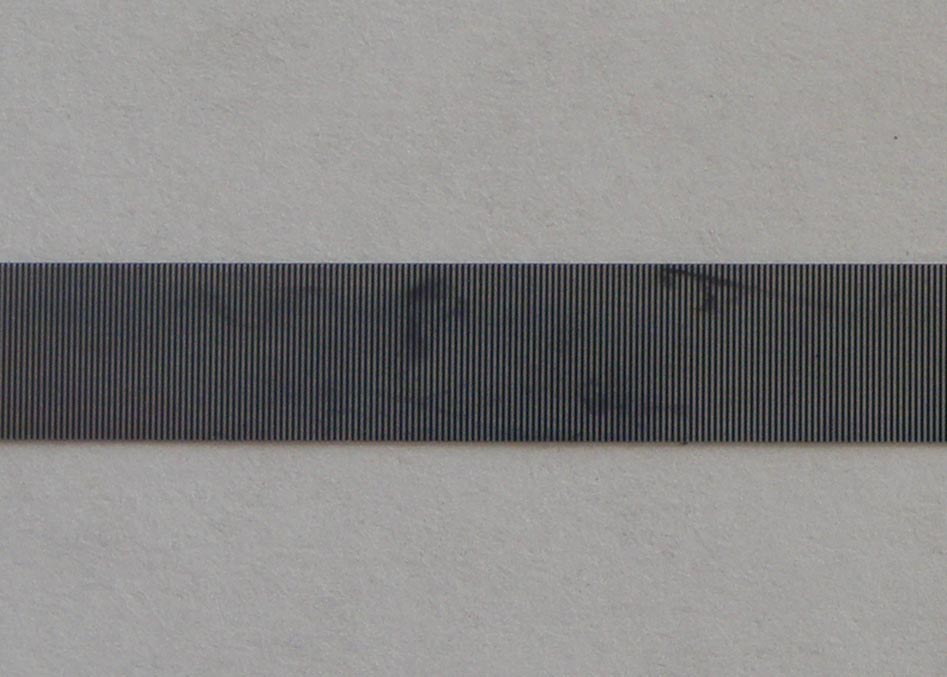

Я смотрю, у Вас проблема с энкондерной лентой.Протрите её аккуратно.
|    Сообщение #7 Отправлено 10 октября 2013 - 14:44   Cега
Факт имеет место, рекомендованными способами очистить не удалось.
Простите, уважаемый alexsandr-, а что даст замена чернильницы? Вы считаете дело в чернилах?
  • Прикрепленное изображение: PA013330.jpg
